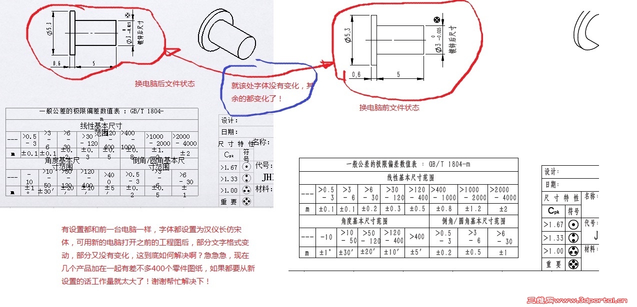

换电脑后,所有的软件配置都和前一台一样,可当打开前一台电脑出的工程图的时候,部分字体就变了,原来是长仿宋的,部分变成宋体了,如何解决这个问题啊,不会换了电脑之后,模板都需要重新设置吧,这样的话,模板就是方便自己使用而不能和其他同事共享了啊。按道理,应该是同一模板在不同电脑上都可以使用而且可以达到相同的效果才对吧。求解答,谢谢。(换完电脑后,为了防止系统文件缺失长仿宋体,还专门上网下载了一个,因此不存在系统字体格式缺失的状态,我也验证了下,在WORD和Excel均可以找到长仿宋体 )+ h) b2 s' G2 x
5 F& \$ U+ H" V- ^4 H# N+ b之前也有同样的问题,把我一直使用的工程图模板给其他同事,他们打开后也就是出现了部分字体变化的问题。一直没有找到答案!

谢谢关注。已经解决!把工程图模板中所用到的几种字体重新下载并再安装一次就可以完美解决!(尽管之前系统字体文件中也有这几种字体)

其实SW2012版本是软件自带汉仪长仿宋体的。安装完成后你可以看到WINDOS-FONT文件夹下是有这个字体的。我的模版中有使用到三种字体,除了汉仪长仿宋体外,图纸大小使用的是Arial narrow字体,比例是用的长仿宋体。所以我上网又重新下载了后两个字体,安装完成后之前出现的字体变形的情况就没有了。特意在另一个同事电脑也试了一下,同样可以完美解决!
