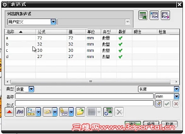

之前都是直接标注尺寸数值,今天做题目看到图纸上有A=10,B=20,C=30这样的。。。,UG中用表达式可以做出来,请问SW中怎么弄?谢谢

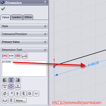

樓主是要做教程用的嗎?% z1 y8 H; R% ], s, X
: J% z& B8 T/ R& P! t
點擊尺寸,左邊欄位前輸入要表達的文字即可。, n; V: Y# O. b6 G) m) v, W8 P

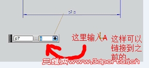

 楼主| 发表于 2014-4-2 12:09:09 | 显示全部楼层 来自: 中国浙江杭州
8 g5 u' f: w7 K. l" L 2.jpg

发表于 2014-4-2 12:23:22 | 显示全部楼层 来自: 中国浙江温州
楼主用sw的 方程式

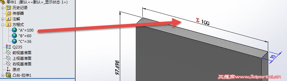

发表于 2014-4-2 12:31:06 | 显示全部楼层 来自: 中国甘肃武威
SW在模型树直接可以看到

 楼主| 发表于 2014-4-2 13:13:04 | 显示全部楼层 来自: 中国浙江杭州
yzh621 发表于 2014-4-2 12:31 static/image/common/back.gif" K" ], J7 w1 T/ S% r
SW在模型树直接可以看到
2 c, m' v: K3 Q
谢谢!   .。。
