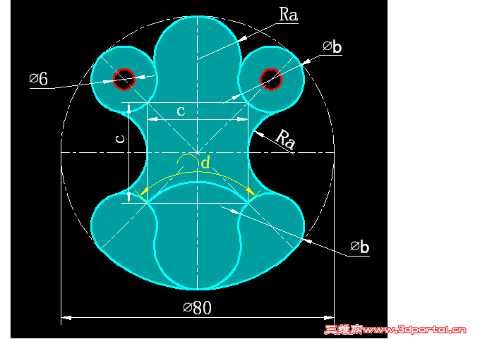

[推荐] 红眼青蛙--2d练习
发表于 2014-4-2 12:24:52 | 显示全部楼层 |阅读模式 来自: 中国江西南昌
参与人数 1三维币 +10 收起 理由
2005llnn + 10 提供练习题

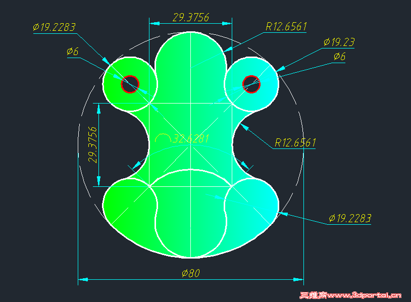

qw.PNG - s7 u1 @7 Y9 b$ S/ l
6 [. x! F0 [5 q: ^- B5 F. d: E5 n
0 [* c& Y/ U0 O  v! F
2005llnn + 5 参与鼓励

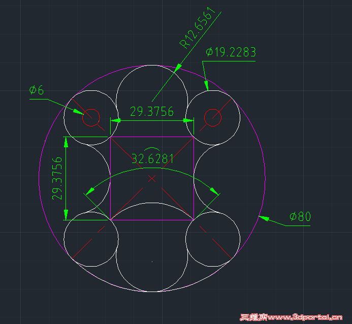

发表于 2014-4-4 08:39:19 | 显示全部楼层 来自: 中国上海
我爱用acad 发表于 2014-4-4 08:22 static/image/common/back.gif2 t) q8 s: M) _' P) n
请把帖子认真学完。
" \. U9 D5 @  M" o看了人家的方法,到画大圆切2个小圆的时候,帖子说取3P,我取后出来的圆不对啊。
发表于 2014-4-4 08:48:28 | 显示全部楼层 来自: 中国陕西西安
倩=青! 发表于 2014-4-4 08:39 static/image/common/back.gif
, c  r! `4 e; Q7 _3 D/ ^( ~看了人家的方法,到画大圆切2个小圆的时候,帖子说取3P,我取后出来的圆不对啊。
4 A' u& u" M$ c6 @; u; c( \ “8. 以CIRCLE(3p) →1'st=tan#3圓  2'nd=tan#5圓  3'rd=perAC →作#6圓&” 这一步?
4 G8 u4 L2 g8 e( s* S0 Y. J. B' e& u) y$ P2 M3 `0 d) S
其中 3'rd=perAC  的意思是指 垂直于直线AC。
2005llnn + 5 应助

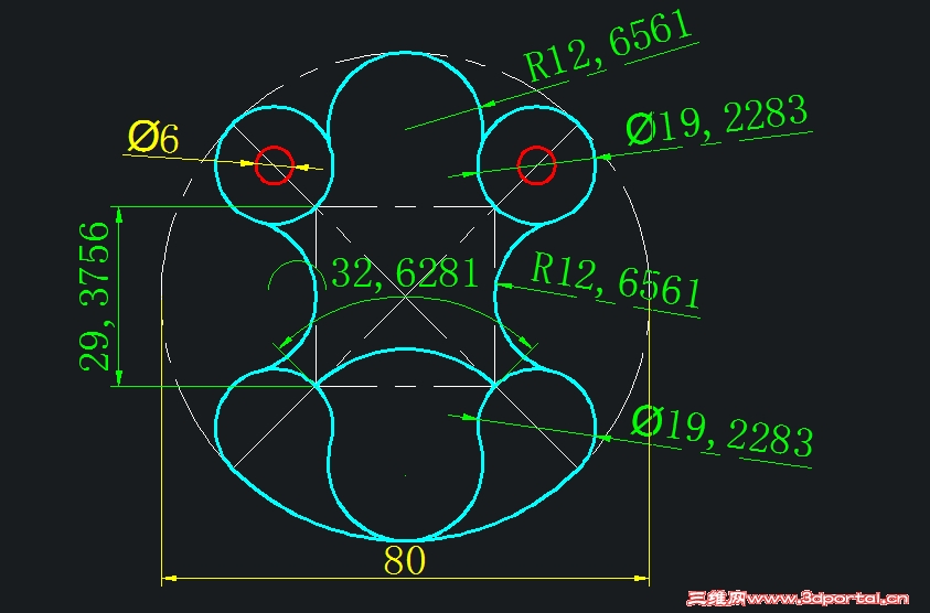

 楼主| 发表于 2014-4-4 12:50:39 | 显示全部楼层 来自: 中国江西南昌
参考作法:
; E+ a4 x2 P8 }! c, \2 x: V LU.gif
参与人数 1三维币 +20 收起 理由
2005llnn + 20 技术分享

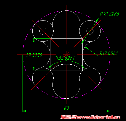

发表于 2015-4-19 22:35:29 | 显示全部楼层 来自: 中国广东广州
照葫芦画瓢 青蛙.png 3 b4 n* J; X2 h) B/ Z' X. o% T6 c
* p+ x5 }( i, a5 T! g8 Q/ ?/ I5 t. `1 T- \. Z$ ^  b
% G* Q, m4 s4 M" }* X: b, ?% }' o8 \/ K
2005llnn + 5 参与鼓励
