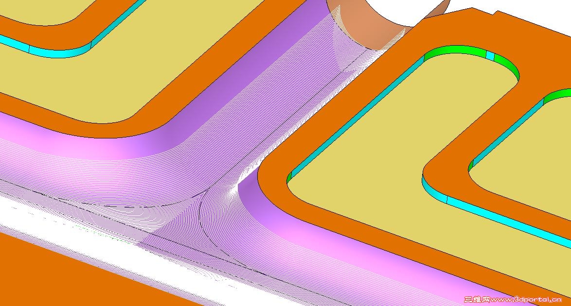

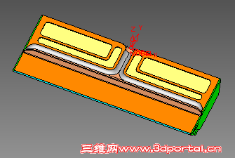

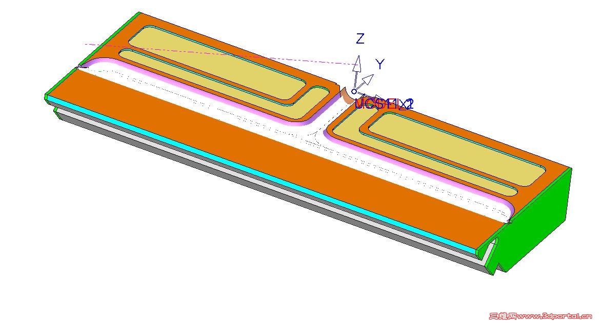

[已答复] 这个模具怎样做个1刀过的精铣程序
发表于 2014-4-2 13:19:09 | 显示全部楼层 |阅读模式 来自: 中国天津
E11模具.png E11模具.rar (553.45 KB, 下载次数: 31)
发表于 2014-4-2 16:23:14 | 显示全部楼层 来自: 中国台湾
精銑所有 或 精銑依角度都可能做到(依角度會多幾次提刀 但效果不錯)
8 L9 A. o& a5 t, R4 U5 h: t8 _9 G5 P' S2 k+ W- s, y" n% e
下面兩張圖是 「精銑所有」 的功能做的
密密麻麻 + 5 参与应助

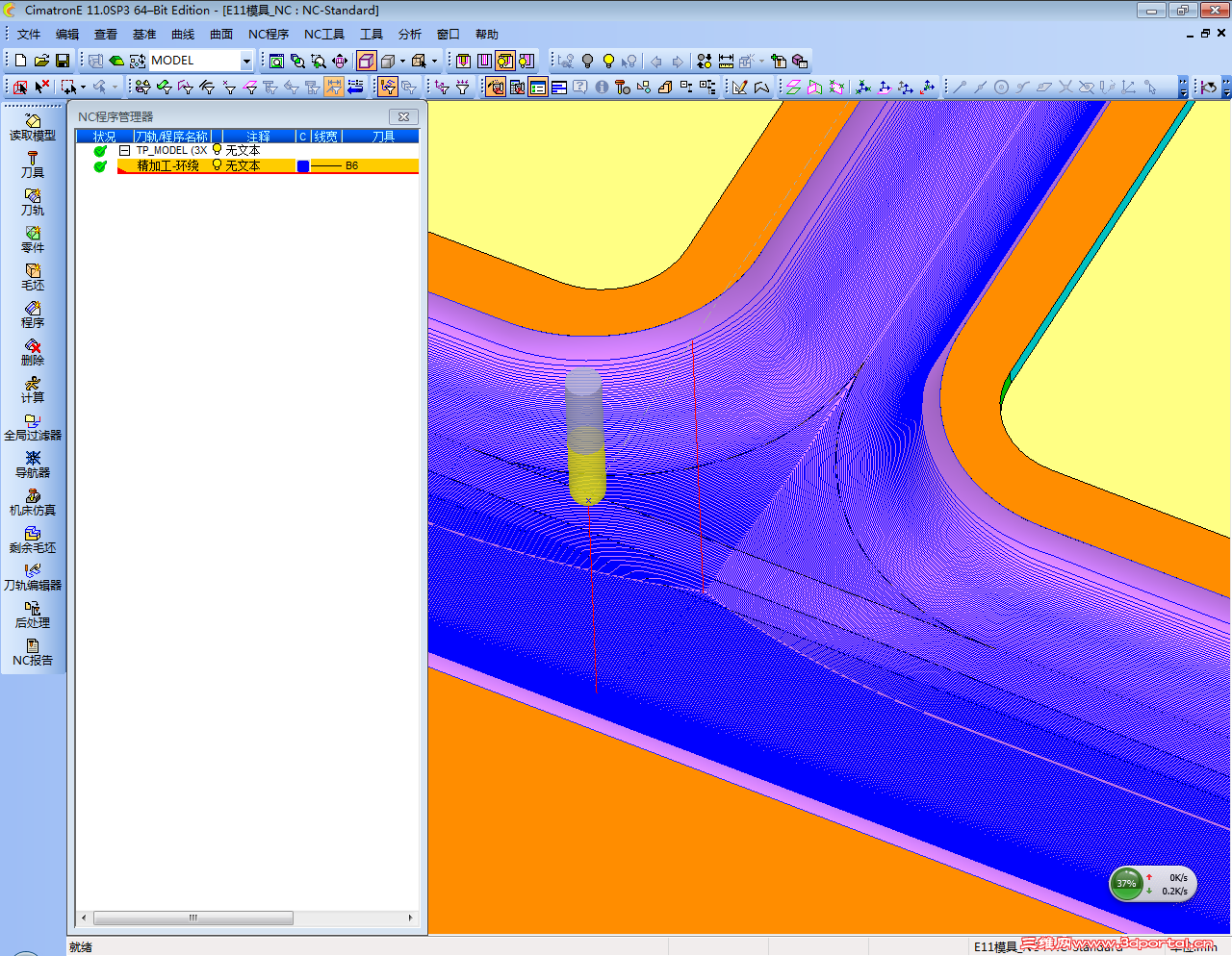

 楼主| 发表于 2014-4-3 10:17:30 | 显示全部楼层 来自: 中国天津
5 a2 _& A4 |& B1 W2 C
leonarka3 发表于 2014-4-2 16:23 http://www.3dportal.cn/discuz/static/image/common/back.gif( f- p( G" h9 T$ s
. e  h: d- ]! B
( R9 ^/ u  \8 ]' [4 p  t6 o3 `8 W" ?% P下面兩張圖是 「精銑所有」 的功能做 ...
5 R7 A5 b8 L( ?+ i+ A0 n: h" S
# e/ I- \. n6 ?" @$ o4 I3 k你是用3D吧 你把步距改到0.1看下还是这样吗 你不是从Z面0.00下刀吧

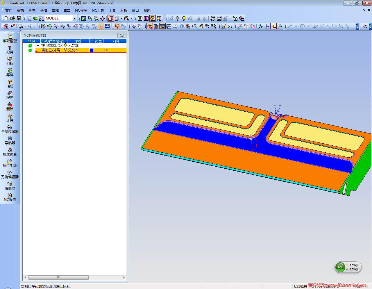

 楼主| 发表于 2014-4-3 10:18:19 | 显示全部楼层 来自: 中国天津
& b) P' R- l- c" q: j' v% r7 D3 a- o* ~$ E. G5 O* I5 H1 W
45度不能用,有抬刀 曲面链接不光滑 不能用 机床精度不好* a" ~, L: ~3 |5 [/ p
发表于 2014-4-8 22:47:02 | 显示全部楼层 来自: 中国山东德州
3d不好,走的环绕路线痕迹很明显。
发表于 2014-4-9 15:23:21 | 显示全部楼层 来自: 中国江苏苏州
看看先,下来研究研究
发表于 2014-4-19 15:44:32 | 显示全部楼层 来自: 中国江苏无锡
曲面里面的传统环绕切削3D命令
