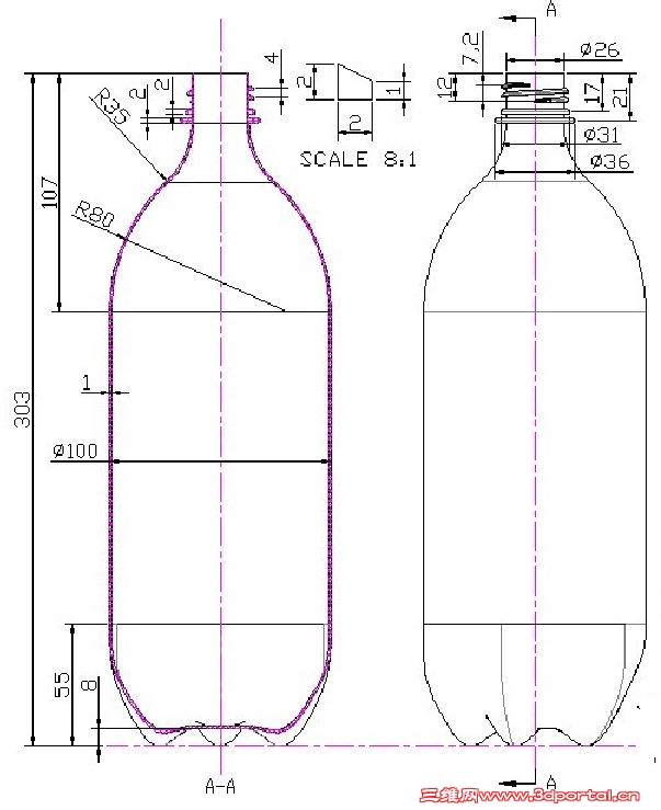

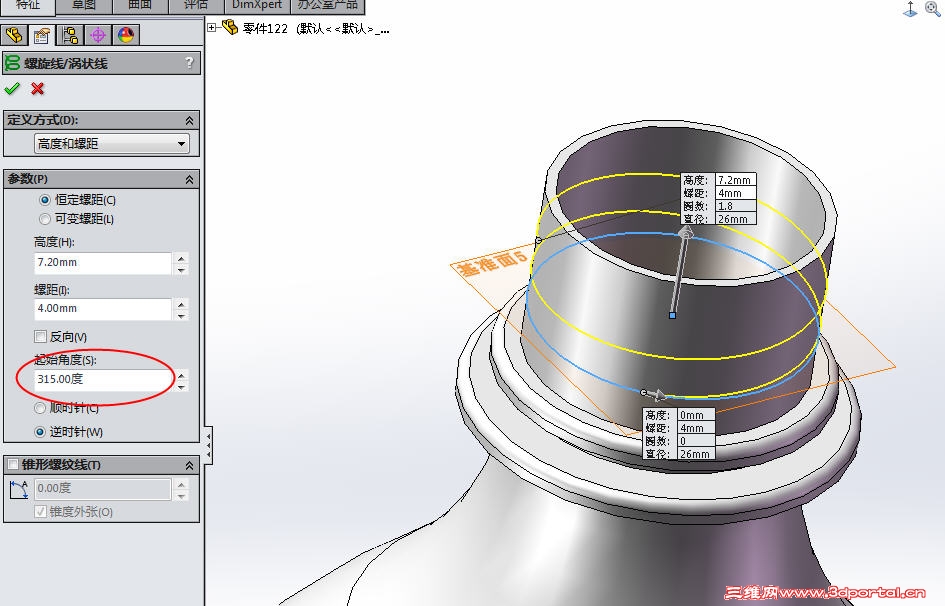

别人给的图纸,按这个图做,螺纹起始角度怎么填?请教!

发表于 2014-4-2 14:05:30 | 显示全部楼层 来自: 中国浙江丽水
看CAD右图的示意  应该是90的整倍数吧  0也行
 楼主| 发表于 2014-4-2 14:16:13 | 显示全部楼层 来自: 中国广东佛山
Kkllzz 发表于 2014-4-2 14:05 static/image/common/back.gif' ~/ d9 |) |  |& e$ }" T3 i1 M
  d: Y+ B! z! v& ?+ i: ^
看那螺纹起始,结束是有些“收尾”的,如果从0度开始,那就没有了那种“收尾”的效果了!那样出来的模型跟原图要求不符喔!
发表于 2014-4-3 08:38:54 | 显示全部楼层 来自: 中国江苏无锡
1 ]4 A! m9 v) \- d
skypc 发表于 2014-4-2 14:16 static/image/common/back.gif% g1 I% b/ D+ o* J+ y
看那螺纹起始,结束是有些“收尾”的,如果从0度开始,那就没有了那种“收尾”的效果了!那样出来的模型跟 ...
2 ~0 Q/ \4 m; d* n3 \: i1收尾一般都是自己在螺旋线上再接一段弧线用作扫描路径的...
+ e; B6 N/ [) h. o3 |, `5 E2或者直接扫描后,再加一段切线或弧线再扫描一次...: v0 Y9 V7 r- {0 R) u. R9 G
3另外还看见有人,在作螺纹线时使用可变螺距加恒定螺距结合的.可以一次搞定.$ C+ i# S) b( ^$ h/ Z- G; p* t7 n
不过貌似不太正规,不知道有没有人实际应用过...# u! @! V" k+ g( ]# k0 T
+ ~$ U1 ^, d  e* F7 l总之,别浪费太多时间玩来玩去,能用就行.
 楼主| 发表于 2014-4-3 10:07:44 | 显示全部楼层 来自: 中国广东惠州
votasee 发表于 2014-4-3 08:38 static/image/common/back.gif
4 m: k) p" a/ l1 P: c( M. x8 C1收尾一般都是自己在螺旋线上再接一段弧线用作扫描路径的...
) W4 ~* E' i$ z4 K7 E2或者直接扫描后,再加一段切线或弧线再扫描 ...
- U+ S! J) a( G5 c
所以我才问起始角填多少啊?
发表于 2014-4-3 10:16:36 | 显示全部楼层 来自: 中国江苏无锡
他没写明你就不用管了...随便做哈...
发表于 2014-4-18 18:39:33 | 显示全部楼层 来自: 中国江苏苏州
直接在图形区看着预览点就好了
