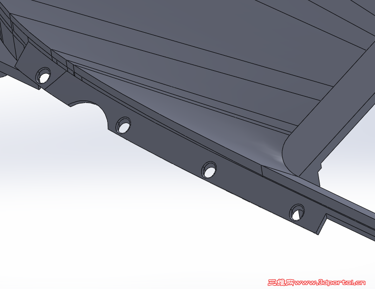

请问一下,注塑件孔边距太小会造成什么现象?
; W1 ~. c% l6 U4 W2 L附件孔为5mm的孔,边距为0.7mm。
/ d5 U, z# L' X还有2mm的圆柱用不用加上拔模角度?2 L2 a' w$ r- |9 _
谢谢您的答复。。

1. 孔边距太小容易造成填充不完整。从图中看估计成型问题不大。
+ n1 k2 s4 `$ k9 f, i" j* e$ x6 N. \3 |2. 是否要拔模斜度与孔的长径比和精度有关。一般来说有要好一些,但如果壁厚较薄(如1~1.5mm)且有强制脱模也可以不用。但最好是根据试模确定:开始不要拔模斜度,如果脱模困难,再将型芯前面磨成锥度不迟。) }1 I1 Z' g3 W: y, Z3 X/ T. D
仅供参考。
