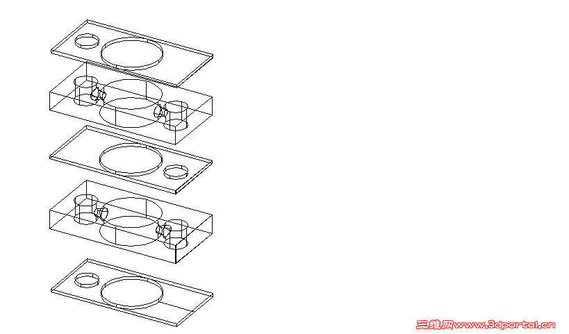

初学solidworks,没有摸索出怎么画收缩流道 和   扩散流道。急求大神给与帮助!!

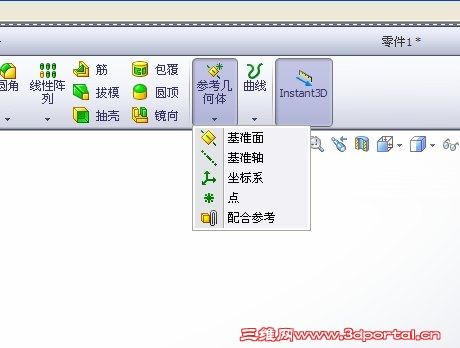

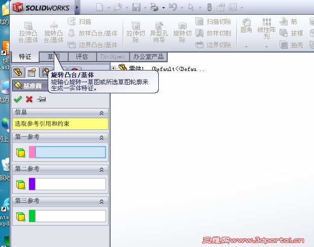

# Y2 P2 v; T$ w3 n5 M如何在长方体中添加水平辅助面?一直没有添加成功
 楼主| 发表于 2014-4-8 13:43:37 | 显示全部楼层 来自: 中国新疆乌鲁木齐
tangcarlos3d 发表于 2014-4-2 22:04 static/image/common/back.gif& Q6 A8 f7 d' o6 q" @# L: A
做一个水平辅助平面,高度等于流道中心线的高度,与垂直长方形对称面的交线是中心线,再旋转切除。
& e9 Y6 z) B0 x7 q; X6 _
在长方体内无法设立参考基准面。。。
发表于 2014-4-8 14:01:28 | 显示全部楼层 来自: 中国北京
用放样切割那就
发表于 2014-4-8 14:03:13 | 显示全部楼层 来自: 中国湖北黄冈
本帖最后由 tangcarlos3d 于 2014-4-8 14:05 编辑 0 x: N4 p# n8 v. t
小明的故事 发表于 2014-4-8 13:43 http://www.3dportal.cn/discuz/static/image/common/back.gif
7 ]7 @; n+ s& G在长方体内无法设立参考基准面。。。
7 b: y+ T( \4 F( [8 K9 Y
& ?1 O  N  Z, C* \$ x. ~4 d用建立“参考几何体”命令建立基准面、中心线。再点你要参考的1、2、3个面。
