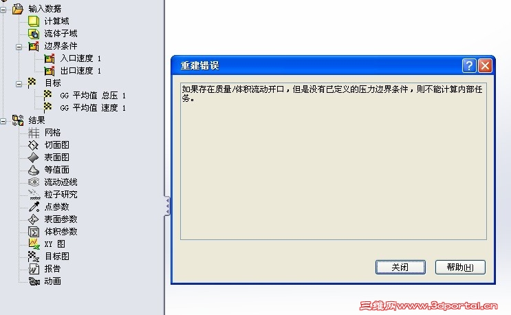

如图所示问题,如何解决?谢谢

因爲你設定了一個前開后開的流體模型,但是沒有設置壓力條件。。。。。所以。。。。。

必须有个压力的边界条件?
发表于 2016-7-24 21:24:08 | 显示全部楼层 来自: 中国江西上饶
要有一个压力条件设置,你的进口和出口条件都是速度

是的7 L1 F0 _! V) ?) |8 ]8 b
