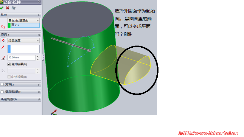

那个端面能够设置为平面吗?
发表于 2014-4-3 09:36:55 | 显示全部楼层 来自: 中国江苏苏州
不能。你选的是曲面,改选基面或草图。
发表于 2014-4-3 09:45:14 | 显示全部楼层 来自: 中国甘肃武威
“从” 【等距】 就是平面了
 楼主| 发表于 2014-4-3 10:03:55 | 显示全部楼层 来自: 中国浙江杭州
yzh621 发表于 2014-4-3 09:45 static/image/common/back.gif/ E5 a, m% s' V7 Q
“从” 【等距】 就是平面了
: R2 F! s  J- }8 h
谢谢。。。
