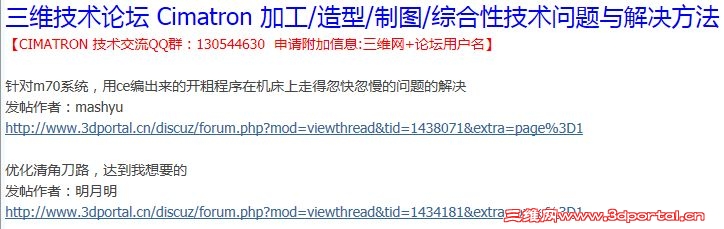

发帖主题已经登记到《Cimatron 教程整理汇总》,感谢你们的分享与讨论
6 s2 z" h" `# v5 x登记地址:http://www.3dportal.cn/discuz/vi ... &extra=page%3D1% @. D3 f7 N, Y3 x) s
