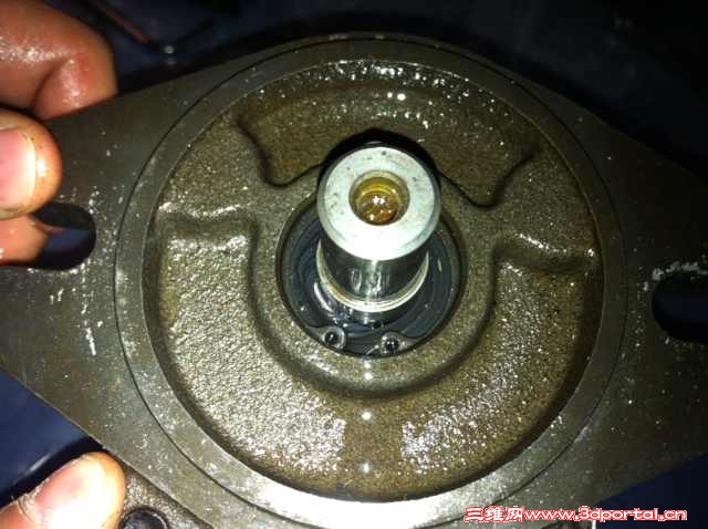

现场有一套新系统 这几天才开始试车,就发现前泵轴端开始漏油  求各位大神分析原因。。。
/ v! N3 p. f' L1 S  PS: 系统压力70bar 未超压,介质:46号抗磨液压油(进口货) 实物照片如下# Q; s1 i: o9 K; }  S

油封破损或反装、同轴度超差、粗糙度~

应该是泵吸空,瞬间造成泵内压力急剧升高造成的。

看图片油封已翻边损坏,应该调换油封。

更换新的轴封再试验一下,注意不要超过额定转速与额定压力

清洗杂质后更换油封圈,均匀压紧,可能就不漏油了。

是系统温度高还是粗糙度不够造成密封圈的损坏漏油

感觉是泄漏过大,造成超压,损坏了油封。如此则需要拆解检修。' C7 w# o# O7 I0 X3 t. @# z

油封磨损漏油的可能性最大,更换油封。

旋转骨架油封损坏更换,那里应该是低压区,油封或许安装时已经坏了,检查油泵有无困油现象。

图中的骨架油封明显已翻边损坏了,应属安装或泵内压力过高所致。

油封坏了,看你那是什么泵,有没有泄露口,泵壳体内压力高,轴上用的骨架油封看属于哪一种是耐高压的还是低压的油封,换油封吧,注意泄露口的压力,油温。

可能密封在安装过程中损坏或泄漏压力瞬间超压造成密封损坏。

谢谢各位宝贵的意见:
$ y7 Q) c, N& p6 ~8 v4 O" k" d  PS汇总一下实际状况;7级46号抗磨液压油(清洁度符合要求 杂质可忽略)油温在60度以内, 齿轮泵拆解后内部无磨损(因为是新买回来的伦茨泵)只能更换了轴封后就无漏油现象。分析现场原因是:泵吸空造成腔内高压,但是轴端那里是低压区
