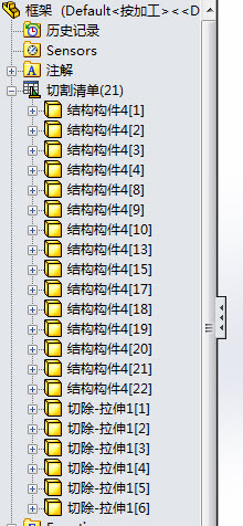

焊件没有切割清单是怎么回事。哪位大侠帮助下      急!!!5 R1 V' W6 N9 p' s, l

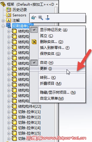

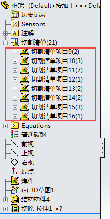

发表于 2014-4-3 17:49:09 | 显示全部楼层 来自: 中国甘肃武威
 楼主| 发表于 2014-4-4 16:23:32 | 显示全部楼层 来自: 中国北京
yzh621 发表于 2014-4-3 17:48 static/image/common/back.gif
$ ?0 X+ w/ B: y, b( `' \8 q0 D9 `; X
谢谢。我说当时怎么总是什么都没有呢
