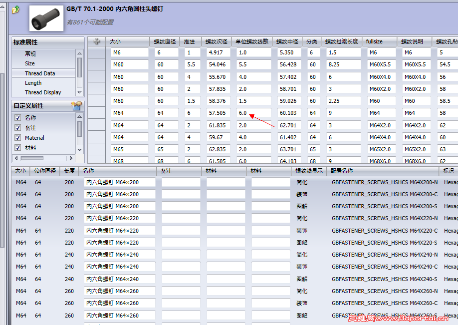

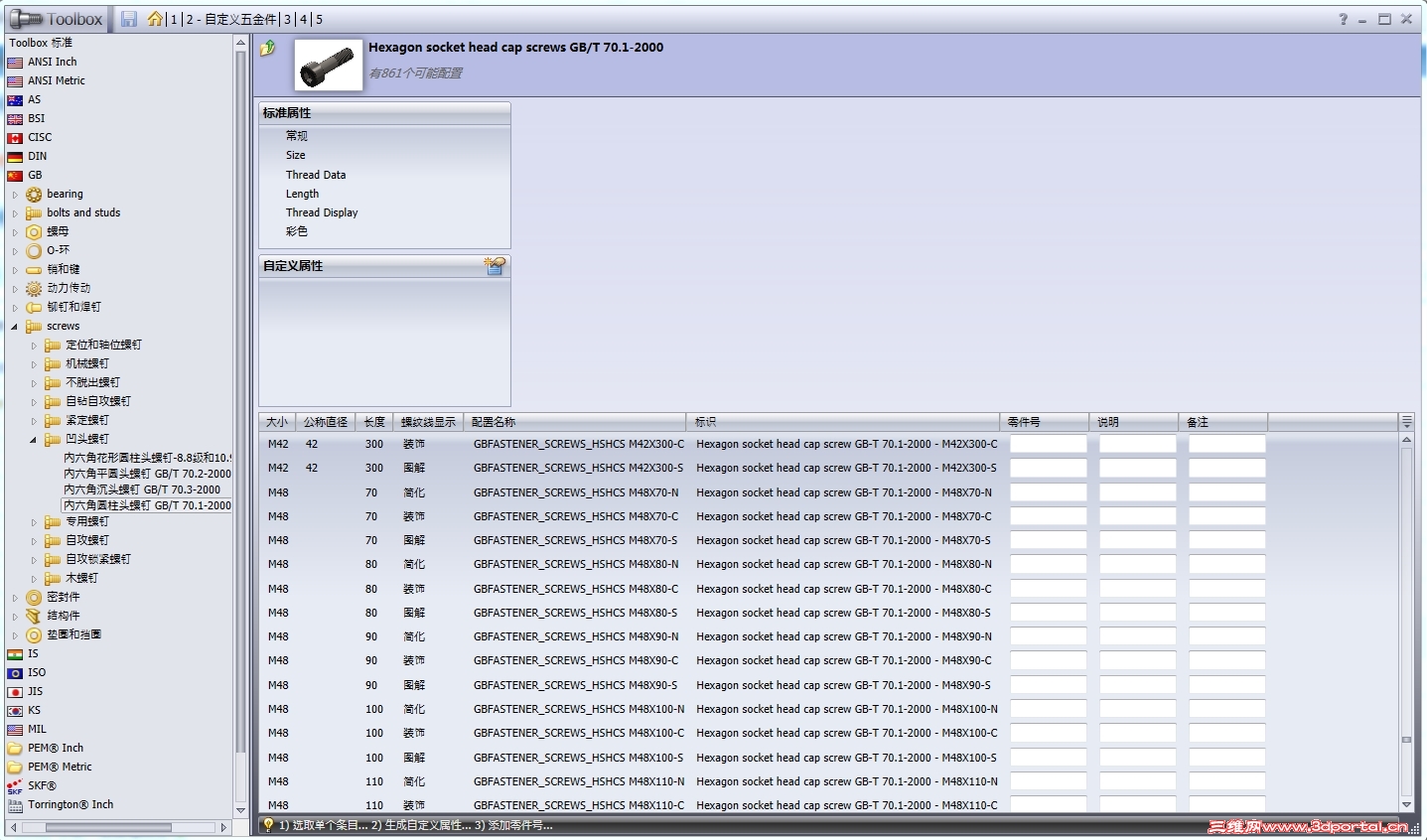

SW自带的toolbox中,GB/T70.1 内六角圆柱头螺钉有部分螺钉无法调用,具体为M48和M64系列,我查了一下原因,如下图,在配置表里面M48和M64的公称直径一栏是空白,导致无法调用,但我研究了好久,没有找到修改的地方,可有高手知道,请指教,不胜感谢。$ i% Z2 ]- Y6 k) c

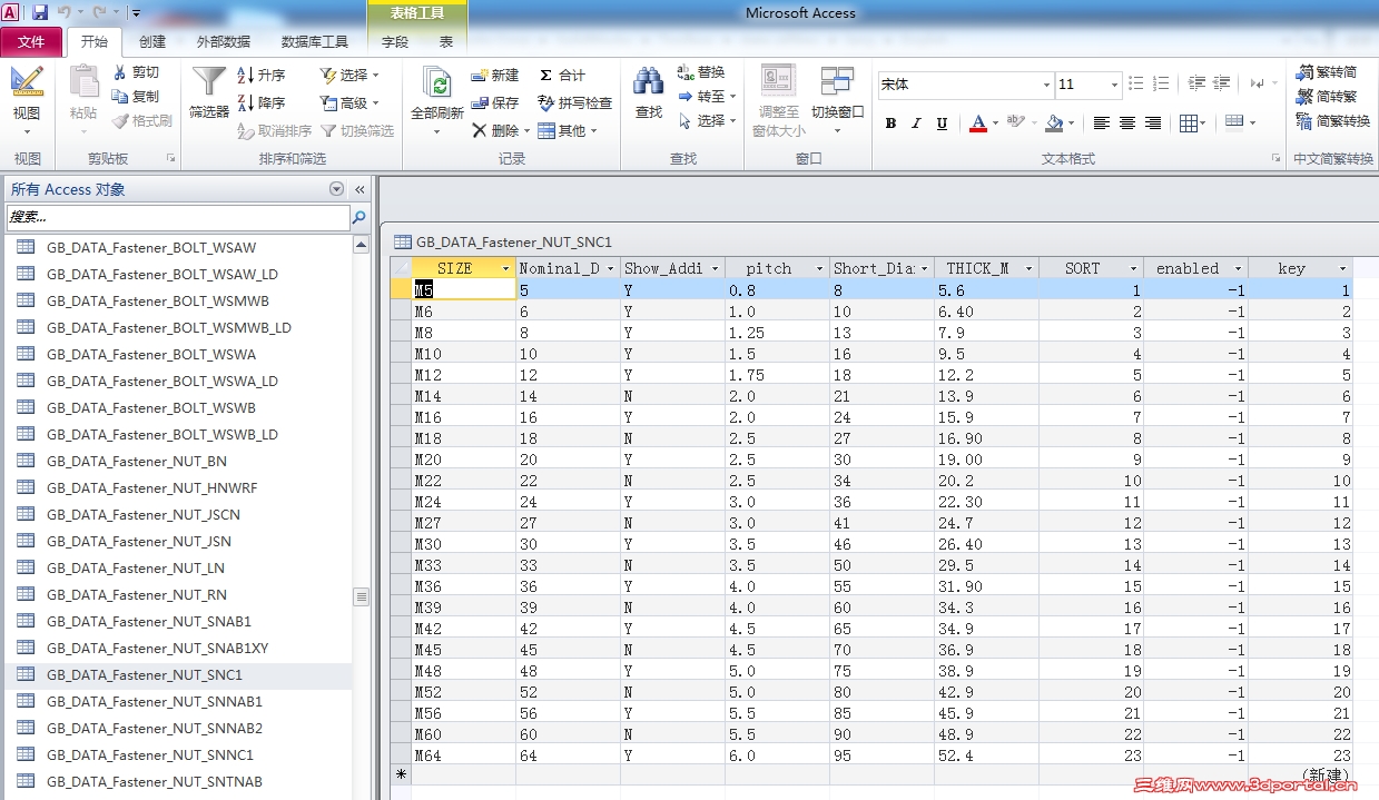

发表于 2014-4-4 09:27:35 | 显示全部楼层 来自: 中国辽宁盘锦
yzh621 发表于 2014-4-3 23:02 static/image/common/back.gif) t& ^3 W  D& [1 W( ]0 Z
那就不好弄了
: m8 [8 ?$ Y. F+ J, P
估计是要编辑数据库了
发表于 2014-4-4 09:49:45 | 显示全部楼层 来自: 中国甘肃武威
阿帕奇 发表于 2014-4-4 09:27 static/image/common/back.gif
- q( a9 r, y) T7 i6 u/ Q估计是要编辑数据库了
+ Z, {# n! r6 e* s. ^" j1 d: [, t
编辑数据库 估计可以 麻烦 规则很多9 i8 T- G' \* D
发表于 2014-4-4 10:26:37 | 显示全部楼层 来自: 中国辽宁盘锦
yzh621 发表于 2014-4-4 09:49 static/image/common/back.gif: g& _6 V! [( s% Y5 M
编辑数据库 估计可以 麻烦 规则很多
0 V: D, B% {3 v+ `* B1 i; e
你可以看到M45的也没出现表中,估计还得看下调用
发表于 2014-4-4 10:38:10 | 显示全部楼层 来自: 中国辽宁大连
导出的时候不是可以自己选择配置吗?
 楼主| 发表于 2014-4-4 12:45:22 | 显示全部楼层 来自: 中国江苏常州
阿帕奇 发表于 2014-4-4 09:27 static/image/common/back.gif! T% R- w  p) {
估计是要编辑数据库了
, }3 p7 x/ L& H6 ]但是编辑数据库的话,找不到和公称直径相关的数据列,_HSHCS_相关的3张表里没有发现问题。。

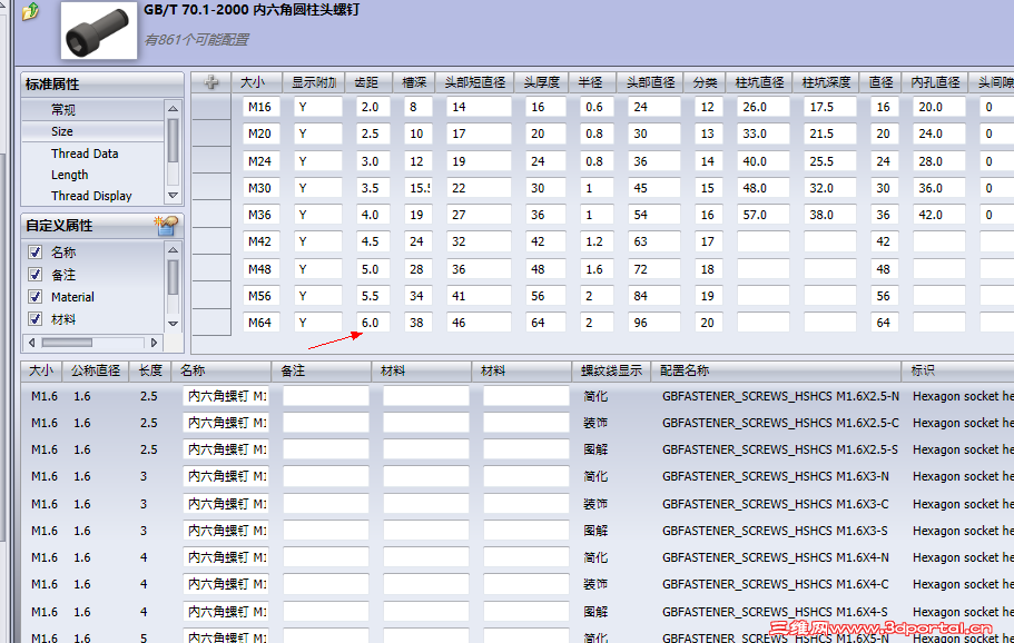

发表于 2014-4-5 16:45:42 | 显示全部楼层 来自: 中国四川成都
这是因为在配置时,”size“中的”齿距“与”thread data“中的”单位螺纹线数“对应的值不同,如此处的”6“与”6.0“是不同的:
 楼主| 发表于 2014-4-7 10:44:33 | 显示全部楼层 来自: 中国江苏常州
huwenliang 发表于 2014-4-5 16:45 static/image/common/back.gif, x) c! @" I; D1 z
这是因为在配置时,”size“中的”齿距“与”thread data“中的”单位螺纹线数“对应的值不同,如此处的”6 ...
1 C! x& t& }7 y) P
果然是的,高手啊,非常感谢!!; ?& N0 i. b) e1 S
