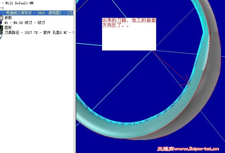

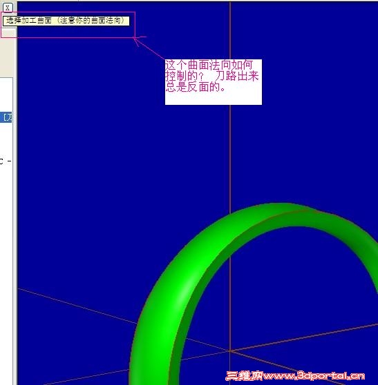

如图:   随便搞的图形, 用俩曲线之间形壮的刀具路径,出来的刀路有时是正面的,有时却是反面的,不能随心所欲的控制, 那个曲面法向是如何控制的???谢谢各位大神。。。。谢谢!!!

路径在里面是因为曲面法向是向内的,在编辑菜单里面最下面有更改法向功能。
