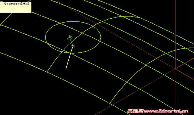

如图 如何经过这个点画出这个点所在这曲面的法向线呢   因为我需要在这个位置垂直这个曲面打个孔. e" F2 d3 ^% O' c* q" B

用五轴打孔,打孔方向选曲面法向

谢谢回复  这个方法我试过了  关键是MC的CAD功能部分是否有方法直接画出那条线
发表于 2014-4-3 21:53:37 | 显示全部楼层 来自: 中国浙江宁波
如果你安装了分模插件,那这个问题简单至极。: p3 {& C# ?2 Q
发表于 2014-4-3 22:14:51 | 显示全部楼层 来自: 中国江苏无锡
是这样吗?
