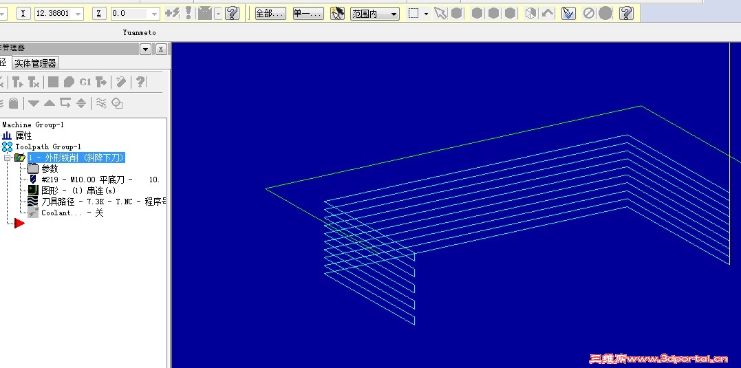

不知道为什么MC的2D外形开放轮廓铣斜度还是不能双向,都X7了,还没改,CIM倒是可以的,难道除了2D扫描和等高和流线曲面就没有办法了吗?

* x' d" s' q+ l& m选择斜插,可以双向,但斜度不知道在哪里设置?5 V# @8 O  q2 S( {* M

  2L这个斜降下刀貌视不能设置角度,只能走直角吧。。。

最好是上个刀路文件看看,斜度好像是有个挖槽铣里面有个拔模斜度设置
