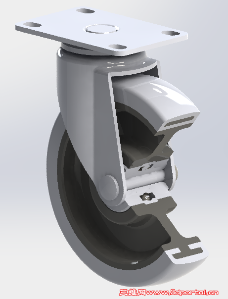

求大神发个有万象轮的三维模型,最好能带轴承的。

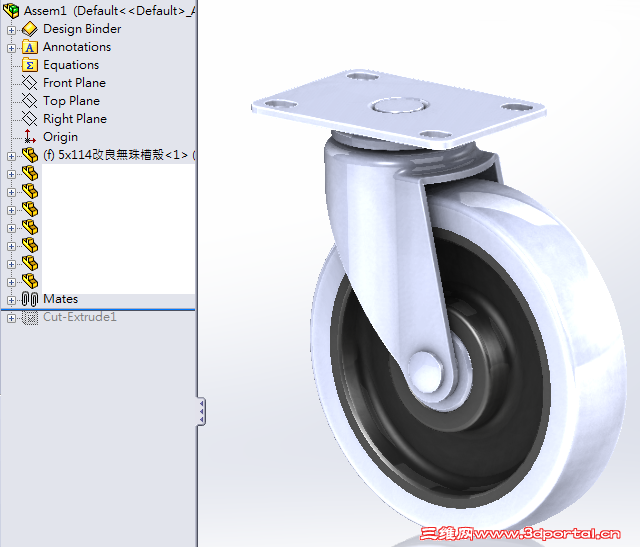

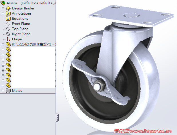

& ^. K8 y0 ?1 D8 {) k; P" Y" o俺公司的產品…  可是無法分享檔案…不好意思…" ]1 \8 l: m* Y
9 G( ?9 g  |" o- k: z3 d5 k$ C! X2 y0 L% e8 K; U: t
2014-4-4 上午 11-13-23.png $ O9 o4 F7 c& S: ?# k7 `+ S9 l
9 S7 [: o. j# \( J0 U# D* l( y3 L 2014-4-4 上午 11-19-06.png
% i) G1 V% A& s3 t6 J5 k

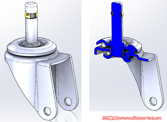

 楼主| 发表于 2014-4-4 14:29:42 | 显示全部楼层 来自: 中国河南郑州
非常感谢我就是想街道能360旋转的那块的轴承是什么型号的,使用方法是什么样子的,能把上面那能360转的地方剖开个图给我看看吗?
发表于 2014-4-4 15:13:54 | 显示全部楼层 来自: 中国台湾
恩雅enya 发表于 2014-4-4 14:29 static/image/common/back.gif
3 C! \8 L. \$ n# O* A: Y; U非常感谢我就是想街道能360旋转的那块的轴承是什么型号的,使用方法是什么样子的,能把上面那能360转的地方 ...
6 K8 B2 n% N1 ^0 E; s3 V  j
類似止推軸承(thrust bearing), 圓周上置放適當數量的鋼珠所構成, 批量生產一般為降低製造成本,不會直接用軸承標準件的.
) [5 Z$ q8 }) s& C/ _
发表于 2014-4-4 15:22:32 | 显示全部楼层 来自: 中国台湾
& X" Z# M7 |( u& f
' Q+ n/ G6 P/ Q( Q6 ~梁叔解析得相當好,正是利用此原理。& M/ ~0 s' I( R" e
在比較高規格高單價的腳輪產品中,例如靜音輪、醫療用床輪,9 g& P1 j6 j5 D' H5 {0 j
中心軸裝置就會使用精密培林來製造。; k9 ^7 N5 @6 @5 P. `# W) X5 @, y
不能分享檔案,放個圖片總是可以的~~; ^9 N6 w) }* ?4 I6 Y

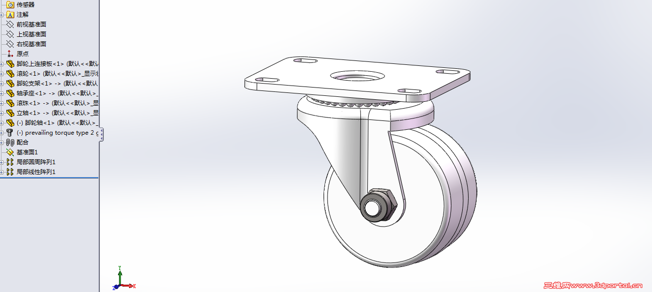

发表于 2014-4-4 15:59:11 | 显示全部楼层 来自: 中国辽宁沈阳
没有大神画的好,凑活看看看吧。
万象轮.rar
1.47 MB, 下载次数: 47

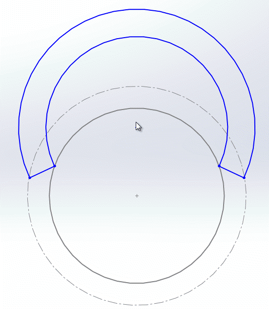

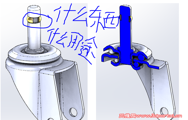

另外有个小问题:$ d4 z' {5 z2 L! m
2 z" i- F5 c" Q(上不了附件,见下楼)

发表于 2014-4-4 20:03:03 | 显示全部楼层 来自: 中国台湾
本帖最后由 ryouss 于 2014-4-4 20:12 编辑 ' e; a+ s+ c0 W- d2 N
我爱用acad 发表于 2014-4-4 19:02 static/image/common/back.gif
( |1 j# F7 l) S3 y應該是一種扣件 , 能使另個零組件(如手推車...)容易裝入而不易跑出(因受力是朝地面,受力承載在設計的"止推軸承"上).7 |2 K- M: `: H9 o4 l7 q3 ^
詳情有煩丹大說明了.

发表于 2014-4-4 20:08:30 | 显示全部楼层 来自: 中国陕西西安
ryouss 发表于 2014-4-4 20:03 static/image/common/back.gif) w' s* f9 n" Z& }" k3 c
應該是一種扣件 , 能使另個零件容易裝入而不易跑出(因受力是朝地面).8 R8 T2 X7 T6 g  \
詳情有煩丹大說明了.
, B, V* z- ^2 P# w1 \: Y
貌似弹性挡圈。不知是什么材料呢?
发表于 2014-4-4 20:14:53 | 显示全部楼层 来自: 中国台湾
一般是類似作彈簧用的高碳鋼
发表于 2014-4-4 20:19:14 | 显示全部楼层 来自: 中国陕西西安
7 g5 ^/ Y/ `$ K- K9 o* |6 m' Q
ryouss 发表于 2014-4-4 20:14 static/image/common/back.gif
/ b4 e+ W4 F9 A6 J5 S9 s& B一般是類似作彈簧用的高碳鋼
& \, l# C' {4 s; d9 Z
, [2 P# U/ _2 e9 l" a8 {( T梁兄,若是高碳钢,此处就算是有开口,是不是也不好安装啊.
# p$ H4 ]9 X* s0 S3 n
7 P% O% j  f8 M6 `4 k& p1 G好象安装槽很深啊。
发表于 2014-4-4 20:27:01 | 显示全部楼层 来自: 中国陕西西安
此处也有可能是聚四氟乙烯类非金属吧
发表于 2014-4-4 22:55:36 | 显示全部楼层 来自: 中国台湾
7 [# |: N! A, o( ?( H
我爱用acad 发表于 2014-4-4 20:19 static/image/common/back.gif
( C# p, Z+ g" c, |. b/ |# S2 A( X( P梁兄,若是高碳钢,此处就算是有开口,是不是也不好安装啊.
4 r6 W1 S: V6 G7 ^5 @" [1 A: N) c# E
好象安装槽很深啊。
; j1 V: ~8 k. c( y# N: |3 K1 y9 _
好不好裝看圖就知道
  L( M' Z( J. p: ~( v% J/ |不知是否表達清楚?7 d) i9 D8 [( z5 h$ w) y' T
. b" f/ g- X/ `1 z: w capture-6.gif
发表于 2014-4-5 07:39:32 | 显示全部楼层 来自: 中国陕西西安
ryouss 发表于 2014-4-4 22:55 static/image/common/back.gif
& C0 F- p1 T1 F好不好裝看圖就知道
5 S! f8 S3 C: e8 U不知是否表達清楚?
& C" T! O3 C4 R, x
很清楚。我明白啦。
