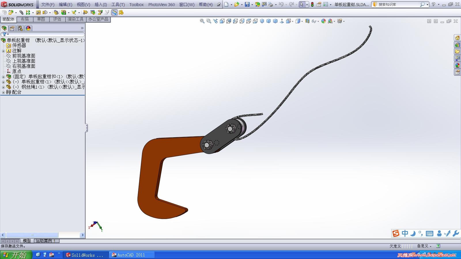

我画了个单板起重钳,可是钢丝绳始终画不好,不知哪位坛友能帮我补充一个直径30mm的钢丝绳
& \0 N8 n) t& \1 F) p" }( o附件是三维图,已经有个钢丝绳了  但是不像,望有人能给修改完美
0 V8 ?6 ~1 R! Q9 |' ]3 E8 K

你的附件不对
发表于 2014-4-4 15:58:16 | 显示全部楼层 来自: 中国台湾
1x7 單股鋼絲繩你都給畫出來了,看著不錯呀,還要如何完善?

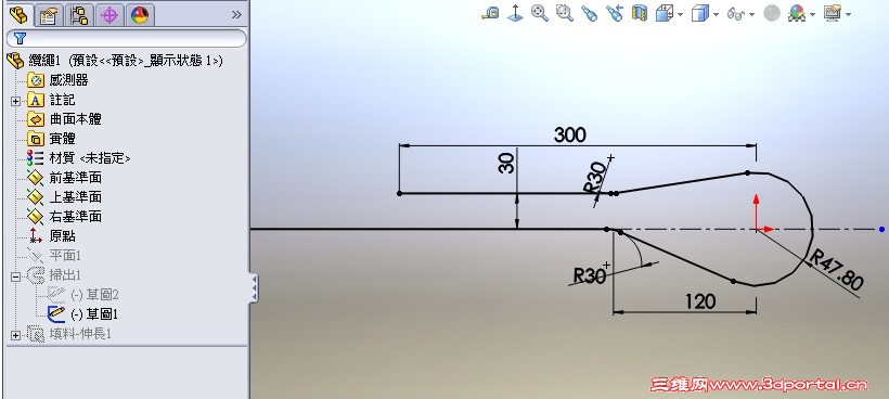

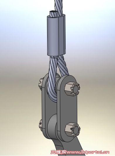

发表于 2014-4-4 16:57:13 | 显示全部楼层 来自: 中国台湾
是要這樣?$ B8 ^6 V" c1 B3 l" d" j/ R

heat_ice2000 发表于 2014-4-4 16:57 static/image/common/back.gif! w: Y0 C. X4 r: S! B4 H' Q5 q
是要這樣?
! U/ s) D; `8 J/ d# \0 X8 x5 b  g
这个就是好看多了

heat_ice2000 发表于 2014-4-4 16:57 static/image/common/back.gif& f+ K7 X3 X4 x& F3 R2 J% `
是要這樣?
$ Q7 X: V2 y5 h6 s- I. l/ a
这个不错,希望上传,
发表于 2014-4-9 19:59:30 | 显示全部楼层 来自: 中国台湾
檔案太大傳不上去.看路徑吧.; @4 z2 J! h% y' J5 Z: M' K
