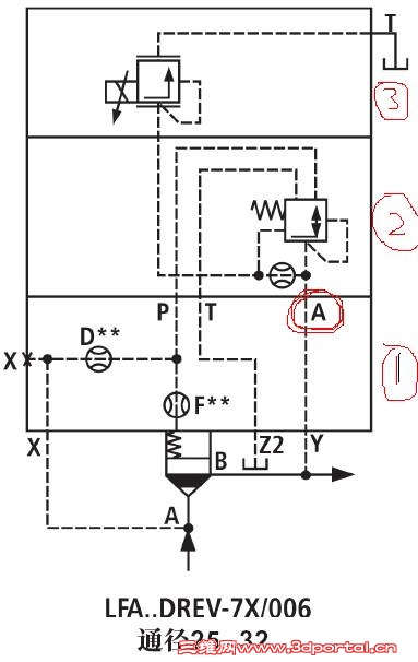

[求助] 力士乐插装比例减压阀工作原理
发表于 2014-4-4 20:59:32 | 显示全部楼层 |阅读模式 来自: 中国广西北海
刚接触到插装阀,请教一下各位前辈力士乐插装比例减压阀工作原理。个人理解如果要想在B口压力达到设定值(比例溢流阀3的设定值)时起作用,那么2处的减压阀应该为先导式结构,3作为2的二级调压,这样当B口压力到达调定压力,也就是红褐色圈出的A点及先导式减压阀2的出口压力达到3的设定压力,先导式减压阀2近似关闭。这样X路不通,插装阀的A-B也就关闭。这样理解总感觉有些问题,请各位前辈指点。
