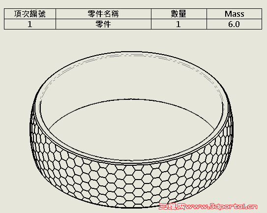

今天在工作中发现的问题,在SW零件质量属性中,覆盖原始质量后,在零件或者装配体的自定义属性中链接的“质量”属性显示为0了。去掉覆盖质量属性就能正确显示链接的质量属性,再覆盖,又显示成了0。不知道有没有碰到这个问题的高人?怎么解决这个问题,能否指点一二?谢了

"覆蓋"是什麼意思?自己手動新增一個"質量"的屬性和其值嗎?

你没用过SW这个功能吗?就是一些标准件类的东西,样本上标了重量,自己设定了材质后重量和样本上的有较大出入的时候我就用这个功能修正质量。但修正了后在明细表的重量栏里链接属性出问题变成0.

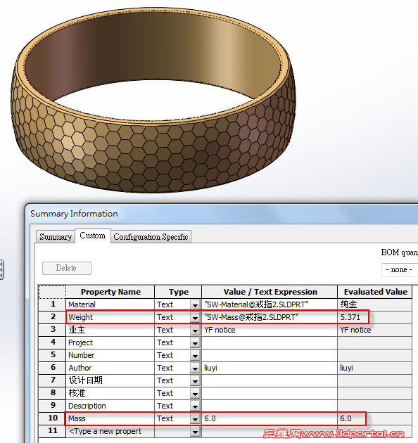

5 N. N  G7 x- r% o/ b5 X8 q9 Q不知道LZ實際的操作過程是如何的。所以還是上個圖或文件吧…
* {% }/ \1 T# A' t9 G( i, U以下圖片很清楚可以看見在零件中系統計算的重量(Weight)和自訂的重量(Mass)兩個屬性。
3 Y% i/ \9 w# J4 B然後工程圖的BOM將質量指向自訂的Mass,完全沒有問題的。
) Q/ ]9 [, V5 u, M即便是不增加自訂屬性,直接修改Weight屬性的數質欄,也不應該有問題!

+ |: o- Y* z7 E6 l我的重量属性是做在“配置”选项卡上的,不知道是不是和这个有关系。明天试试放在“自定义属性”选项卡上试下。

应该是低版本创建的文件在高版本中填写属性导致吧,我出现的是覆写属性不能显示评估值,目前方法是删掉对应属性重新添加,最后覆写就不会有问题
