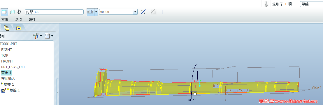

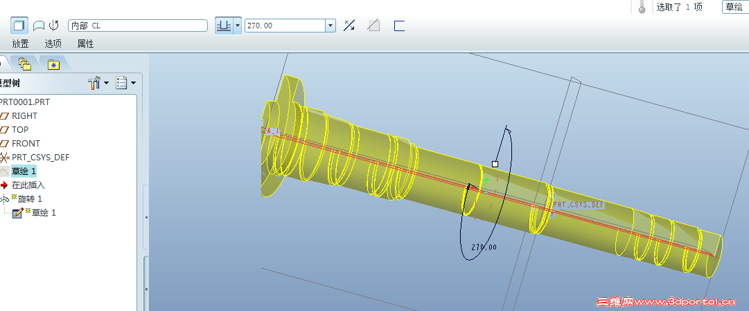

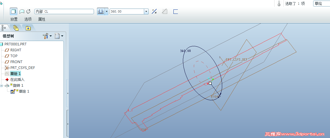

画了一根轴,旋转的时候,只要旋转角度<360度就能出来实体,一旦选旋转360度就出不来了

发表于 2014-4-5 20:36:05 | 显示全部楼层 来自: 中国广东深圳
估计你的草绘截面做得有问题

 楼主| 发表于 2014-4-7 11:11:43 | 显示全部楼层 来自: 中国陕西西安
tangcarlos3d 发表于 2014-4-5 17:43 static/image/common/back.gif
. E# _4 ?/ C, V' \4 n" a# s) E+ O没碰到你的情况。2 ?: I0 r1 A9 b3 D5 u0 h  Z/ T0 }
但建议你不要把截面搞的太复杂了,退刀槽、倒角等可以以后再画。
- R( W  |% M+ Y: j, I! v/ }- f应该就是截面问题,我之后重新画了一次就没这个问题了

发表于 2014-4-28 13:27:13 | 显示全部楼层 来自: 中国浙江宁波
是截面没有封闭吧
发表于 2014-5-11 11:33:04 | 显示全部楼层 来自: 中国江苏苏州
你画的是旋转特征,上面选项要选那个放转图标,再选中心轴,是选的不对,截面一般没问题。
发表于 2014-5-11 13:18:18 | 显示全部楼层 来自: 中国上海
没碰到过,截面不对也不可能,要么不能回转
