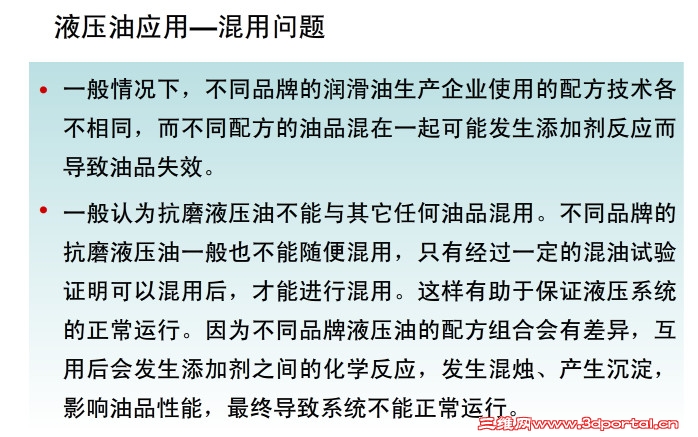

严格说,肯定不适合混用,原因无法说特别清楚,百度的结果
