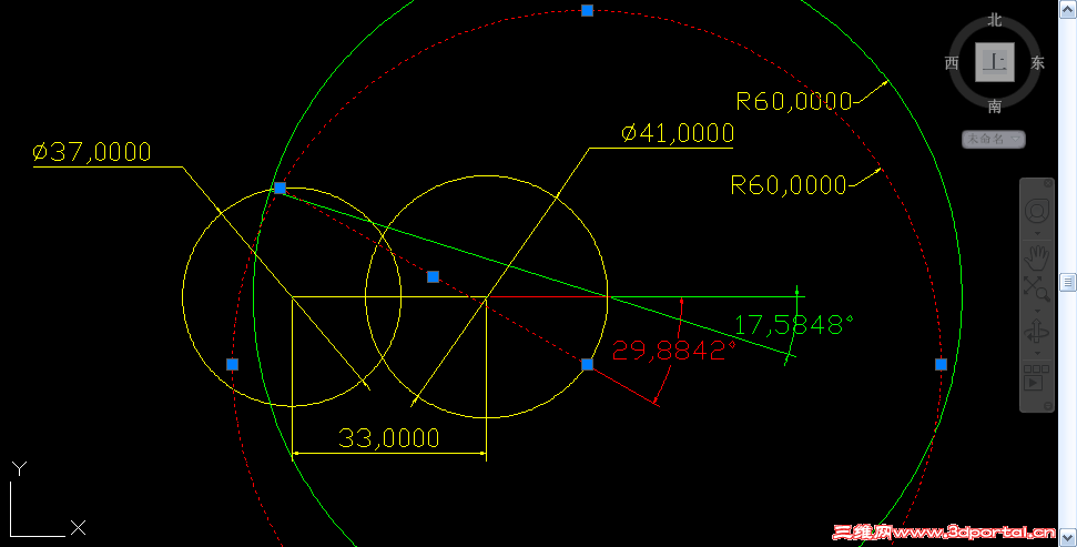

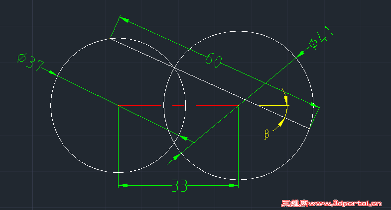

ACAD小练习,求角度

 楼主| 发表于 2014-4-5 16:15:03 | 显示全部楼层 来自: 中国陕西西安
请朋友们有几何方法解题吧,

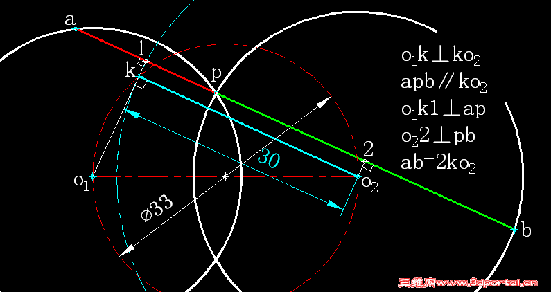

发表于 2014-4-5 17:25:17 | 显示全部楼层 来自: 中国江西南昌
本帖最后由 oxm44 于 2014-4-5 18:10 编辑 ) ^0 J. x3 ?6 o+ P6 O4 m
  D7 P+ B7 z+ ^
" e0 Y8 ~# h8 @, }
2005llnn + 5 技术讨论

发表于 2014-4-14 18:56:13 | 显示全部楼层 来自: 中国江西南昌
娜娜的逆袭 发表于 2014-4-14 16:56 static/image/common/back.gif
, Z0 m" G3 g' ]* f- a* u请教下这是什么原理画的啊
+ ~8 g* z  x+ _. W6 _( o
2005llnn + 5 技术讨论

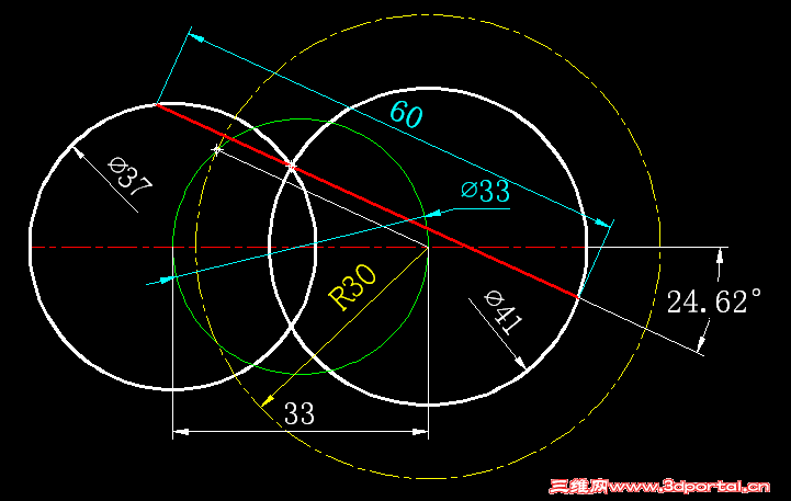

发表于 2014-4-15 10:15:44 | 显示全部楼层 来自: 中国天津
这个是一定的角度吗?
 楼主| 发表于 2014-4-15 10:24:16 | 显示全部楼层 来自: 中国河北保定
赶路人 发表于 2014-4-15 10:15 static/image/common/back.gif' X3 J0 g- f4 e: |0 G
这个是一定的角度吗?
, b* [! ]8 w9 E! w
看清原图啊。
发表于 2014-4-15 12:13:10 | 显示全部楼层 来自: 中国天津
我爱用acad 发表于 2014-4-15 10:24 static/image/common/back.gif, z( v) B# _8 ~+ n3 {! g; \) @
看清原图啊。
+ a/ e' i! j1 b( j- z- w没看出来还有什么隐藏含义     只要在¢41的圆的 那段圆弧上画一个R60的圆就可以啊
发表于 2014-4-15 12:46:57 | 显示全部楼层 来自: 中国浙江台州
赶路人 发表于 2014-4-15 12:13 static/image/common/back.gif
4 y8 N2 {1 e+ s. ~3 j/ x- Y6 n: M没看出来还有什么隐藏含义     只要在¢41的圆的 那段圆弧上画一个R60的圆就可以啊
. s9 _6 J; L# J6 T3 Y7 g
60长的线通过两圆的交点
发表于 2014-4-15 12:53:23 | 显示全部楼层 来自: 中国江苏苏州
经过交错点最长尺寸为66,33×2。
 楼主| 发表于 2014-4-15 13:44:14 | 显示全部楼层 来自: 中国河北保定
wupeiqi 发表于 2014-4-15 12:53 static/image/common/back.gif
' B, ]7 Y2 V) d) g$ ?8 I经过交错点最长尺寸为66,33×2。
4 f/ l+ B% e1 u7 ?9 U. P正确。呵呵。
 楼主| 发表于 2014-4-15 13:45:52 | 显示全部楼层 来自: 中国河北保定
' C7 ~, |3 r* {, t2 o( I. z0 L没看出来还有什么隐藏含义     只要在¢41的圆的 那段圆弧上画一个R60的圆就可以啊
9 R% W$ c8 G, i1 g: t
朋友,要仔细审题啊。7 ^, i+ a. g: W$ B# n6 a5 @! T  w
60长的线通过两圆的交点。
