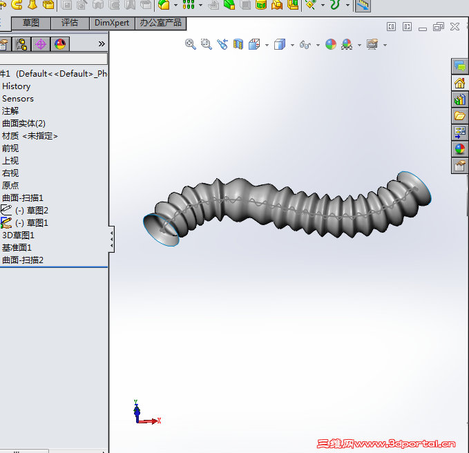

谢谢啦,弄了老半天。

发表于 2014-4-6 20:40:28 | 显示全部楼层 来自: 中国广东东莞
晕,这么简单。看看吧!注意:圆的圆心和轨迹线不重合的,偏心的。

谢谢你的解答,那你能帮我分析下上面是什么原因会导致中间部位变形吗?

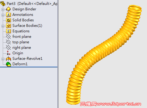

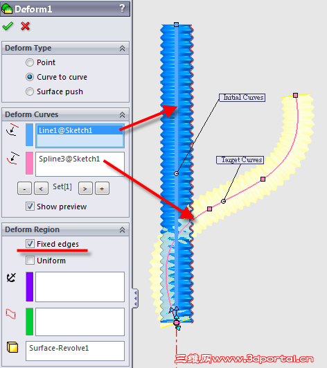

发表于 2014-4-7 14:58:41 | 显示全部楼层 来自: 中国台湾
$ V* W/ Z8 T9 u: k+ U) z5 r: X4 {
圖形要求的波紋是單一連續而不是「螺旋狀」的。3樓的朋友回答得太過倉促了,不過倒也是另一種參考。
, K, F" G+ z6 X類似的模型如波紋管、吸管等等,用掃出的方式建模向來都不易控制。
( X" m* K* g. G4 R, l多半是因為路徑曲率變化太大,如樓主的例子,將樣條曲線的變化改小一些就可以成型了。
" _9 r6 |2 u" c/ `) D這裡提供另一個思維:變形。
; k! G5 R6 z6 z. {5 q1 M5 ^  l7 {5 [7 h& U9 u: P3 s$ b
0 G$ |3 d; `  w' F
7 ]% n8 @9 @1 j
