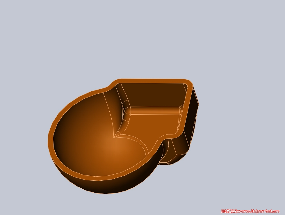

各位哥哥姐姐,加工的型腔尺寸渐渐变小,其原因是铣刀渐渐磨损了,解决方法是重新编程?

不是简单的孔,是复杂的三维空间型腔。如何用G41,G42

复杂的三维空间型腔用G41G42还真没有

1 v8 ?; t# y( }1 E5 _你所谓复杂的三维空间到底是神马东西,有图片可以分析,铣刀磨损最多几丝很正常的,请问什么三维空间连这些都不允许?

 楼主| 发表于 2014-4-6 13:17:32 | 显示全部楼层 来自: 中国浙江丽水
上图片和三维模型& Y; Y5 `' B9 i' ^$ c

最后走刀不是有预留量吗,改预留量或者改刀具直径

数控有一种骗刀法,10的直径改成9.95什么根据你的磨损程度,我说了一大堆对你来说根本听不懂,你不觉得自己应该提高点什么,检讨一下自己,还说别人这种等于没说这种莫名其妙的话。这问题到此结束吧

3D没办法补的话,精加工余量留少点,来个粗加工,半精加工,再来一次半精加工。精加工

我以前试过 加工曲面的时候自己手动添加过刀补  加工时可以的
发表于 2014-4-8 21:24:20 | 显示全部楼层 来自: 中国广东广州
曲面加工加刀补,是不行的,因为G41 ,G42,只在X Y 平面内有效,在Z方向上补不了。
发表于 2014-4-8 21:54:45 | 显示全部楼层 来自: 中国福建厦门
一般说来磨损可能是一方面,也有可能刀具刚性不足。赞同19楼的说法,精加工余量小些应该效果会好些
发表于 2014-4-9 09:18:37 | 显示全部楼层 来自: 中国江苏无锡
曲面加刀补还没见过,好像要拓展机床的,需要把三维补偿的命令弄进去。。
发表于 2014-4-9 11:50:08 | 显示全部楼层 来自: 中国江苏苏州
3维刀补的确有。但是不是所有机床适用,具体要看机床说明书。我以前用的是日本KURAKI机床是G141,G142
