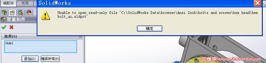

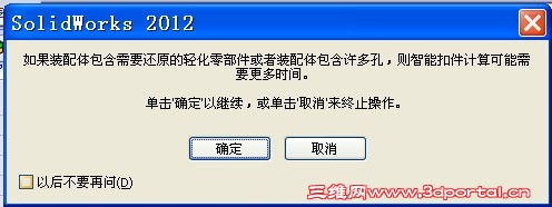

发表于 2014-4-6 20:27:22 | 显示全部楼层 |阅读模式 来自: 中国广东东莞
) Q" v  D8 \- N7 h* q7 O3 X& @& W9 Q( k( Y+ y2 a) @2 m
高人请指教 谢谢" b  W% ]/ N. b% g8 h6 j
: x1 V7 }# E7 I4 i8 A; j8 `" y+ u) X, l8 T
5 @5 X: p  H* z  U" I- f- y( i, F5 s8 F+ V  ]
   QQ图片20140406201807.jpg 4 [. E6 v0 H$ E, L+ h  N/ `

发表于 2014-4-7 08:09:19 | 显示全部楼层 来自: 中国四川达州
有可能是此文件不存在了,或使用后保存为高版本的了打不开

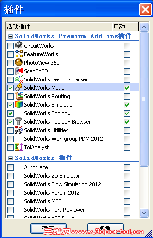

发表于 2014-4-7 08:09:52 | 显示全部楼层 来自: 中国山东东营
是不是插件没勾上或者没安装
 楼主| 发表于 2014-4-7 10:43:55 | 显示全部楼层 来自: 中国广东东莞
Gddqsdc 发表于 2014-4-7 08:09 static/image/common/back.gif
, k. F# V* f) B# G: {是不是插件没勾上或者没安装
- F3 v- H% D% x) K8 n  u
已检查
0 l! U6 S* e5 O' g- i/ s% i 12.png

发表于 2014-4-7 12:10:21 | 显示全部楼层 来自: 中国四川达州
告诉我你的版本

 楼主| 发表于 2014-4-7 18:18:01 | 显示全部楼层 来自: 中国广东东莞
1 f$ v6 K4 j5 h3 }4 m) s7 y
huwenliang 发表于 2014-4-7 12:10 static/image/common/back.gif
! t& R6 `1 Y" @5 ]* a7 M告诉我你的版本
' u; I8 r* L/ @; c( ~1 D2 _SW2012  SP5.0
