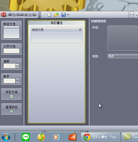

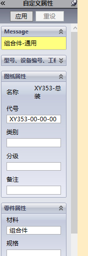

请问这个修改文件代号的自定义属性 是怎样找出来的
发表于 2014-4-7 11:44:48 | 显示全部楼层 来自: 中国台湾
參考如下
  B2 ?- d, C) }) n# _# u用屬性產生器,自行定義所需之屬性表
+ _( W" V1 d0 F& h% h5 {& ?9 l+ ]. h0 t! [. k1 N
capture-1.gif + j+ ^( ]: X' F  L) P8 b8 }* u
