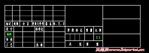

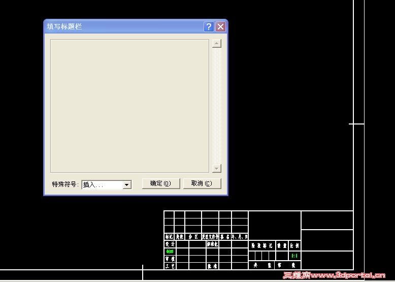

各位
' `0 ]. k, `' B2 k" K$ O+ k     我自己把caxa自带的标题栏重新编辑修改好了怎么不能用了,方法:先打散后编辑汉字(制图2字)然后再块生成 后保存标题栏。
7 B0 p8 C; r; @* x! F4 `; C出现问题如下  1.标题栏无法保存 : ^' e8 N! R4 q8 d, b0 i4 C
                     2.有时标题栏保存好后又无法填写标题栏(如图),# {& |7 n. f3 L% }- @' H# P
                         请帮我指点指点,谢谢/ R( p0 q& j8 d) ]0 t
发表于 2014-4-16 08:09:00 | 显示全部楼层 来自: 中国浙江温州
不要打散,要使用编辑标题栏,然后添加属性,保存标题栏就可以。
