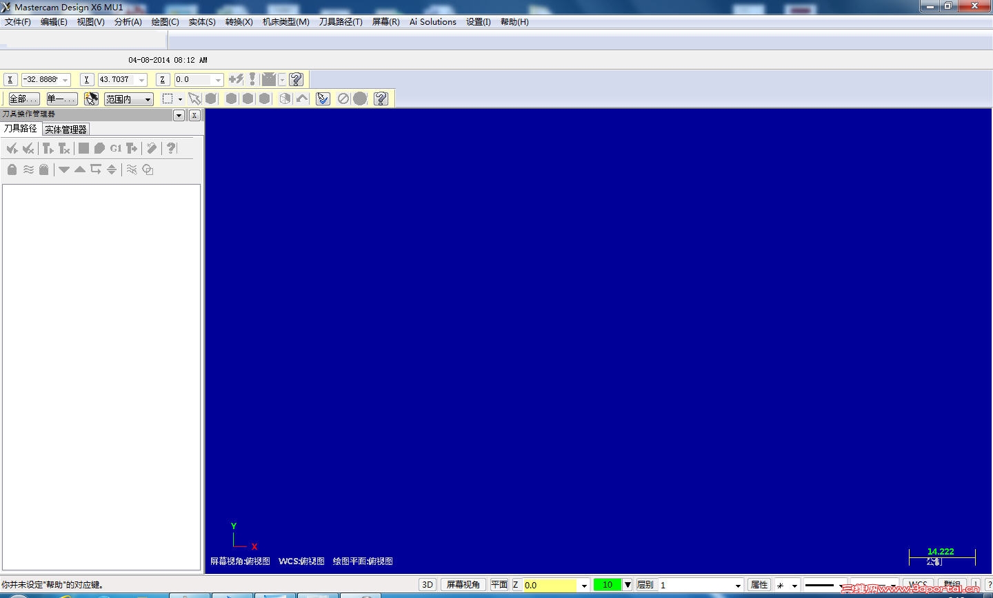

发表于 2014-4-7 09:44:34 | 显示全部楼层 |阅读模式 来自: 中国广东深圳
MC X6视窗下面 图层.颜色工具栏不见了- S* d& k; a! Y( I9 [( L* |5 @
请问下大家在哪设置找回,6 F% e7 a. y* f# A
我解决的办法如下,未找到
2 p' q  f; w/ N, i0 [1.重置工具栏
# g% {. U! J7 s9 z3 r7 Z  v2.重装软件也是一样(重新安装未删除之前的安装文件夹,应该设置文件还在)

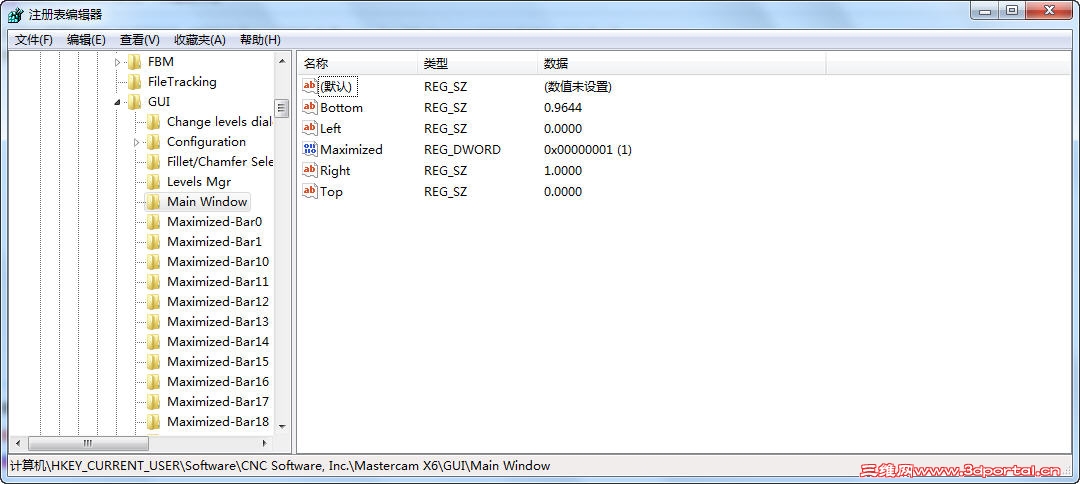

发表于 2014-4-7 11:38:32 | 显示全部楼层 来自: 中国广东东莞
打开注册表[HKEY_CURRENT_USER\Software\CNC Software, Inc.\Mastercam X6\GUI\Main Window]0 D( |" b) P- K5 z# K$ p' B
把你的发上来的看看。

 楼主| 发表于 2014-4-7 11:59:01 | 显示全部楼层 来自: 中国广东深圳

 楼主| 发表于 2014-4-7 12:00:18 | 显示全部楼层 来自: 中国广东深圳
yuanmeto 发表于 2014-4-7 11:38 static/image/common/back.gif
5 k7 x  X2 C" _7 A打开注册表[HKEY_CURRENT_USER\Software\CNC Software, Inc.\Mastercam X6\GUI\Main Window]% }6 M, @: s* F# b. J
把你的发上来 ...
# t) ]- i( u: F8 Z
麻烦了; [9 t3 X  d) Q# P0 S: p
& V5 ?' \, e1 r5 S/ d. ~
发表于 2014-4-7 13:14:25 | 显示全部楼层 来自: 中国广东东莞
又击bottom把它改成1.000看 看。
 楼主| 发表于 2014-4-7 13:33:07 | 显示全部楼层 来自: 中国广东深圳
yuanmeto 发表于 2014-4-7 13:14 static/image/common/back.gif
4 L8 t7 ~* U1 o  S2 u2 o又击bottom把它改成1.000看 看。
1 x0 m4 B% I' p  K% s: z' M9 N, D谢谢,改了一样的,
: {4 _! `! [' R! X/ }0 `改后是1- D: S! r+ x# g6 X/ i
启动MC后又变回来了
4 r. l! J: o, l( Y! iMC里面也是一样的,没变化

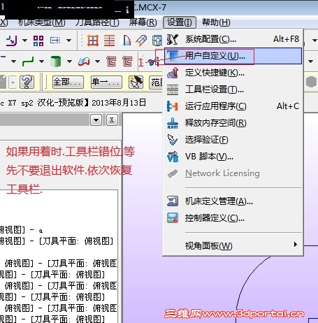

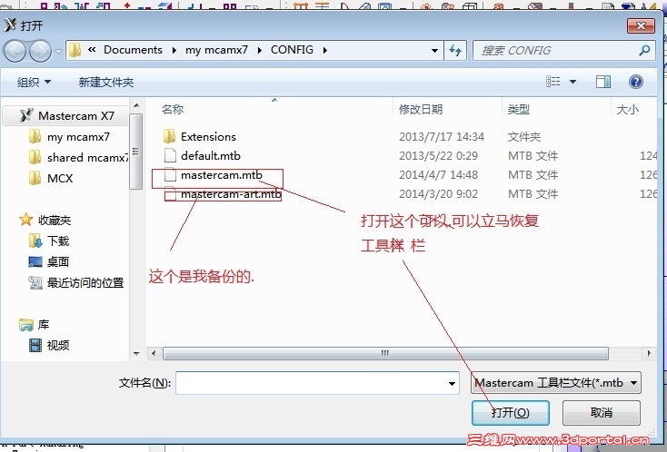

发表于 2014-4-7 14:48:02 | 显示全部楼层 来自: 中国广东东莞
本帖最后由 呵呵仙 于 2014-4-7 14:50 编辑 ! f- i# S5 ?5 }1 J' _' e3 x! W
lx558 发表于 2014-4-7 14:05 static/image/common/back.gif3 p) {- ~: q4 Q8 {) g( L( ~- N# d
好的,试试,,有线索回你,感谢
# M9 j. J' L* N
1.jpg / O& ]* c! O1 Z5 W- r/ k
9 Y& r' l0 m' ? 2.jpg   l  i, V9 U  t9 D$ l8 Y* c
: u! |9 M$ P# O. H# x  C0 c3 M2 D

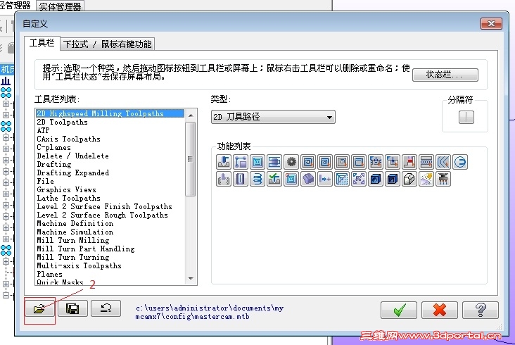

 楼主| 发表于 2014-4-7 15:00:24 | 显示全部楼层 来自: 中国广东深圳
呵呵仙 发表于 2014-4-7 14:48 static/image/common/back.gif
+ |: W  i1 A. Z6 r* x
谢谢你,这么热心,这里我知道的,有问题就设置这里的,这里只能调可以移动的工具栏9 V! B  X/ K1 `3 q& E8 O$ g
你试试,下面是移不动的,
