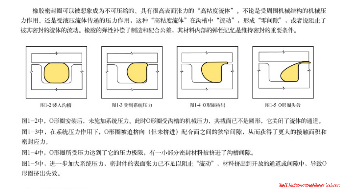

O形圈密封机理2 R- N. D* l( v) n7 t- ~
* j0 G3 Q% d9 ]- k% R
