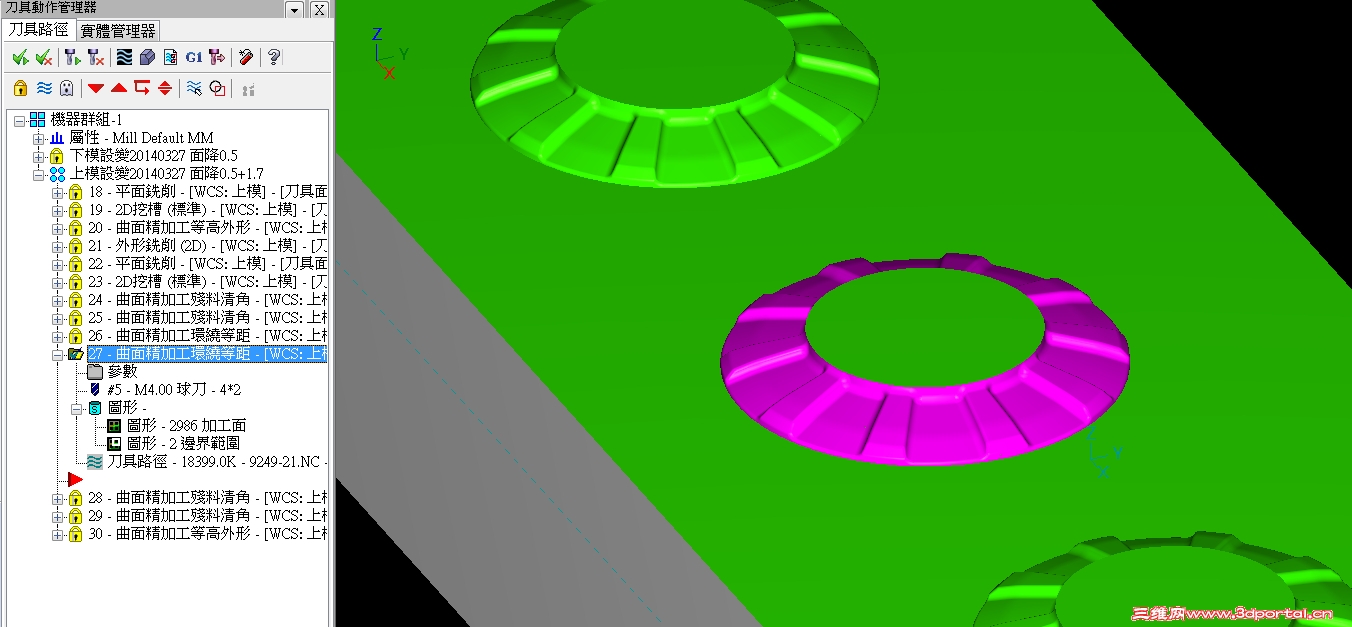

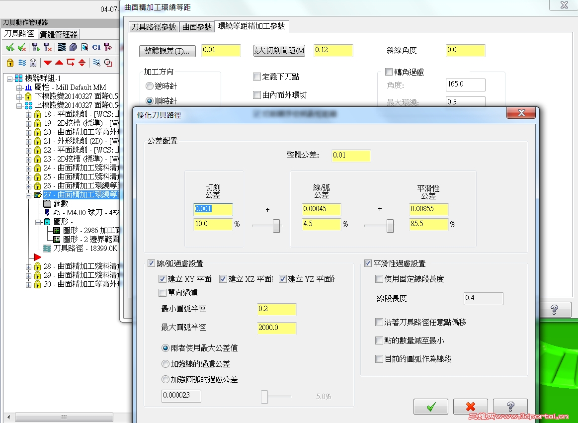

# ~  R! i2 R! K1 m' J+ l  S請教附圖上粉紅色區域...為何加工後曲面上會有不平順的現象..
; b( {& `2 ^9 R& q! K用指甲去摳會有明顯的一條一條的..就刀跑的路徑...
" n1 b9 o- t/ l2 c+ S間距都只放0.12mm...怎還會這麼明顯..) d) K# n: I4 Y+ _
2014-04-07_00070.jpg 2014-04-07_00071.jpg 2014-04-07_00072.jpg 4 S( N/ ~9 N% n! m
0 m! M# [7 T1 `$ [/ R8 |8 K+ D材料為中碳鋼........是哪裡參數有問題嗎?$ \5 p" C3 p1 b% T

发表于 2014-4-7 12:40:00 | 显示全部楼层 来自: 中国广东东莞
gopc 发表于 2014-4-7 11:56 static/image/common/back.gif  x6 c( z4 [, u+ c. C+ ^: W7 i
老兄你有沒範例阿...我使用後熔接的刀具路徑失敗, N4 e/ X/ R+ Q0 q( K
- x! u; L0 E% l* A" y
不會設置阿...選擇加工面後...熔接曲線要選嗎...怎麼選 ...
' n4 [5 Q: M/ h3 e: o) z是不是机床Z轴不精准了.如对刀时,用1丝丝下刀的.对刀棒过不了了.再返上时,是不是要手轮好好几丝才可以通过?
$ L8 U2 \; ]$ O要不就是余量多.刀挤出去了.
+ ^2 n2 L4 P' K; E" O3 O要不就是没用切削油(不是防锈水)。  ~( l( \4 V- @' v$ y% N
要不就是主轴太慢,刀不利等。
. K* Y0 F* ^3 _8 O# I( g8 C上面都不是。就可能是后处出去的NC精度不够细。
: h/ }3 A2 _; s' \, v, I, V" A如还一样。就只能说传统刀路是差了点。换成高速刀路的。
 楼主| 发表于 2014-4-7 13:03:05 | 显示全部楼层 来自: 中国台湾
新機台做別的都沒問題....也只留0.05mm做精加工....刀具也都用新的
. i- n' j! u/ `$ o) f
3 u% {0 T7 R' `5 |- I2 E就只有這模這樣....我也很納悶....

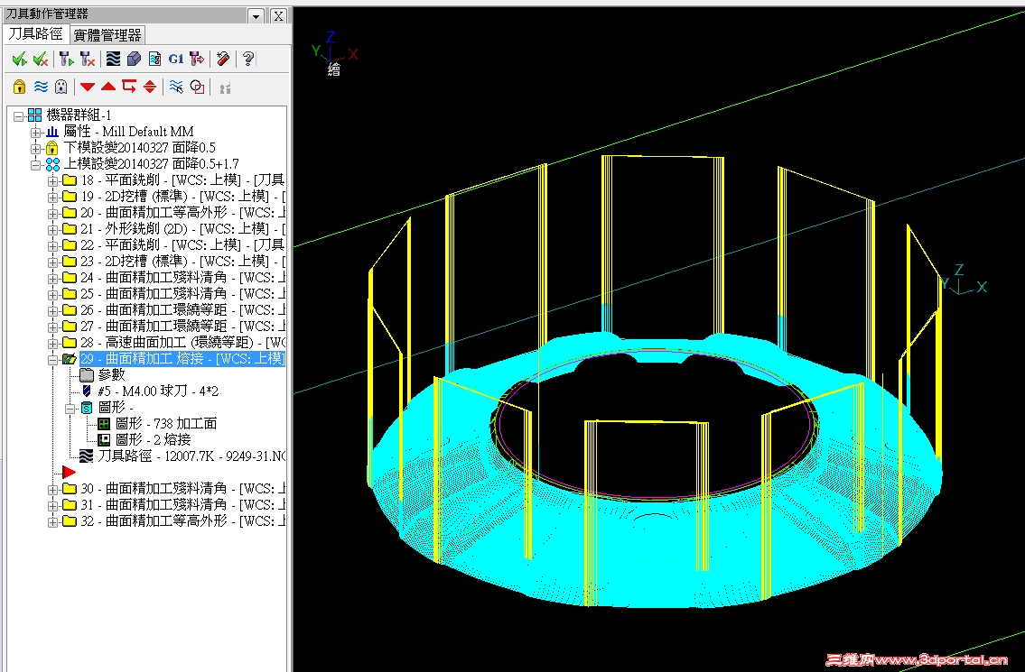

首先选择功能,然后选择要加工的曲面,确定后,再选择紫色区域内外圆弧,就得了。注意,内外圆弧要加入刀具半径
 楼主| 发表于 2014-4-7 13:57:03 | 显示全部楼层 来自: 中国台湾
1 N6 X+ E. B( K& D& R
yuanmeto 发表于 2014-4-7 13:53 static/image/common/back.gif
( U5 S9 F5 n* t1 V% W首先选择功能,然后选择要加工的曲面,确定后,再选择紫色区域内外圆弧,就得了。注意,内外圆弧要加入刀 ...
$ Q7 T( d0 l0 ^2 \% T
ok...我試試.....謝謝你...又會了一個加工方式* O% s* \9 X+ h. V% q
, S) D# B5 j+ b0 }4 Y; d# E4 X8 n$ F9 P
看起來有比環繞的好一點..../ q( q! D! I! p" v

熔接怎么会有这么多的跳刀?
 楼主| 发表于 2014-4-7 16:35:35 | 显示全部楼层 来自: 中国台湾
wuziping 发表于 2014-4-7 15:43 static/image/common/back.gif- c& Y- a5 `- h. w, J
熔接怎么会有这么多的跳刀?
( \5 b& b# x% H9 w剛好到最邊緣了...沒連接到就回提刀很正常阿...這樣算少了
