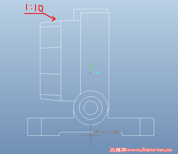

[求助] Pro/E如何将这个斜度画出来?
发表于 2014-4-7 15:24:14 | 显示全部楼层 |阅读模式 来自: 中国江西吉安

发表于 2014-4-7 15:55:01 | 显示全部楼层 来自: 中国湖北黄冈
先画好拉伸,再用拔模斜度(1:10,角度5.71度)命令即可。5.0的版本在插入菜单下面的第3个就是。) E, T" t6 t" R* e% h) w/ n( \& }
要注意的是选凸台下面的平面为基准面:先选命令、再选要拔模的凸台、选凸台四周进行拔模、选选下平面为拔模基准面(即次面上凸台的尺寸不变小,而是凸台的上表面变小往内缩小)。

 楼主| 发表于 2014-4-7 16:01:43 | 显示全部楼层 来自: 中国江西吉安
tangcarlos3d 发表于 2014-4-7 15:55 static/image/common/back.gif
$ B$ q+ u# p* b5 x; A/ U先画好拉伸,再用拔模斜度(1:10,角度5.71度)命令即可。5.0的版本在插入菜单下面的第3个就是。
+ l; `. V, L; @* E3 [要注意的 ...
" \. R* m5 O& g
嗯,谢谢,不过5.71度也只是个近似的值,有没有能准确画出这个斜度的方法呢

发表于 2014-4-7 16:38:42 | 显示全部楼层 来自: 中国湖北黄冈
小搞007 发表于 2014-4-7 16:01 http://www.3dportal.cn/discuz/static/image/common/back.gif$ w- ~* ^' I* ~. b& f7 {5 Q
0 M) T- h, h) j& f" o8 k9 V2 k- X2 N4 U2 n
拔模斜度本来要求不严,并且一般做模型是都是用角度检测。# u1 U! K& [1 s8 v3 I
如果你要画准确,可以用“混合”命令:底部尺寸不变,上面外形尺寸按要求缩小(内孔不变),最后确定高度即可。

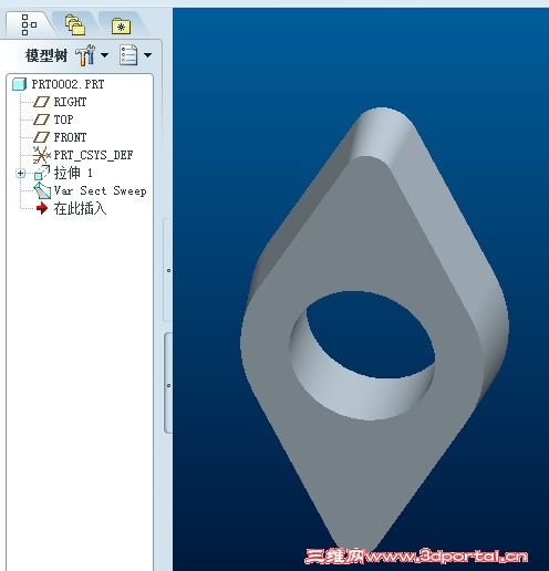

发表于 2014-4-7 22:11:15 | 显示全部楼层 来自: 中国广东东莞
这样子。。。。。。: X  j5 K2 |3 w' y" T
; M  W$ R+ o: Z1 Q3 i+ ~& t 1212.jpg 0 S# L0 t. U9 i6 R6 y
+ z  @- e  n+ f7 @3 c- m1 M, }( q4 |7 Z/ u1 |3 E0 u; i- s7 g1 a
1211.prt.zip (118.39 KB, 下载次数: 7)

发表于 2014-4-25 10:00:39 | 显示全部楼层 来自: 中国江苏扬州
为什么不用可变截面扫描呢?

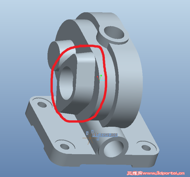

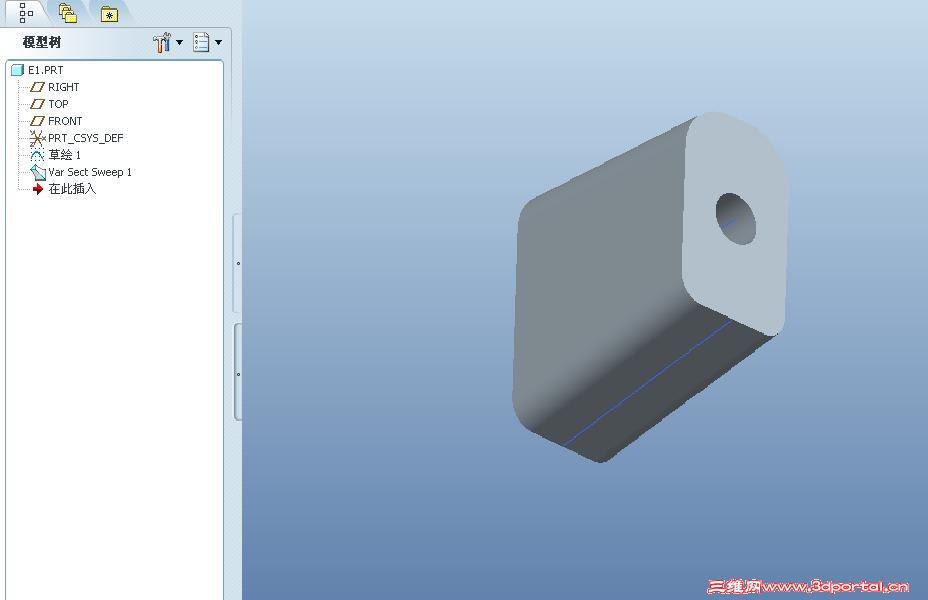

发表于 2014-4-25 10:55:20 | 显示全部楼层 来自: 中国湖北黄冈
eason34503 发表于 2014-4-25 10:00 static/image/common/back.gif( V8 u: j, z: T+ i4 K
为什么不用可变截面扫描呢?
) J" B6 L$ E8 c$ f平面上的凸台可以用,但大材小用。
2 [# n$ e6 x$ Z( p7 U, y如果是曲面上的凸台有斜度就不好用变截面扫描了(要么底部有间隙需要2次作图补充;要么把作图面放到实体内部使两特征部分重叠,但可能模型有些不同)。
