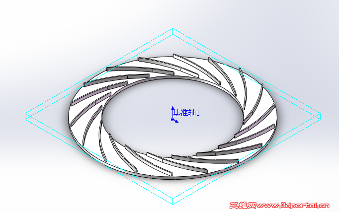

毛坯我本身就已加工成圆形的了,生成的总是方的,怎么定义圆毛坯?高手指点,感激不尽.
