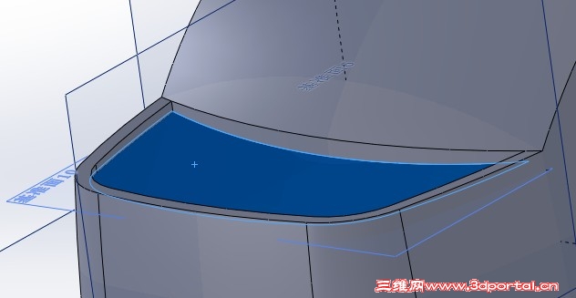

发表于 2014-4-7 17:22:39 | 显示全部楼层 |阅读模式 来自: 中国江苏连云港
如图 圆球曲面可向上加厚也可两侧加厚 就是不能向下加厚 取消合并后可向下加厚 6 n  v8 b( g! p. }9 A
) L' R0 B$ C# d. c& d4 t2 x
求解 多谢
1 S- z8 l4 Y  A, d5 [( e' H4 ]$ O$ U
曲面加厚
曲面加厚

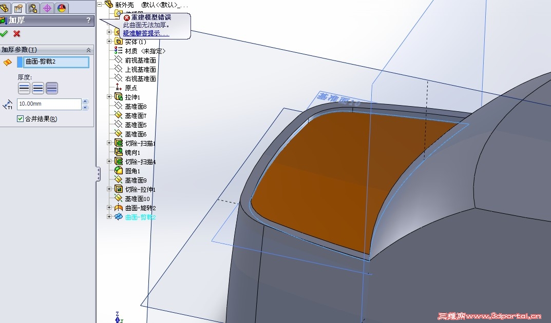

 楼主| 发表于 2014-4-8 09:10:25 | 显示全部楼层 来自: 中国江苏连云港
2012P3版 一个面往内侧加厚时显示错误 去掉合并结果选项可以成功
5 h9 y( a# g# s' G. d4 O% P但是我现在需要将实体合并 方便后面抽壳 求高人解答

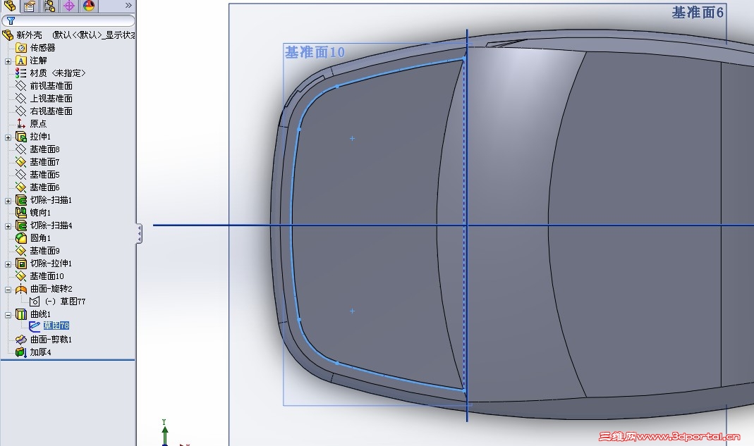

 楼主| 发表于 2014-4-8 09:24:22 | 显示全部楼层 来自: 中国江苏连云港
刚刚又思考了一边 我在草图里将最右边的一条线条直接连接 不用转换实体引用  加厚成功
, P! l" U7 i' E* [但还是不太明白为什么 继续求解

 楼主| 发表于 2014-4-8 09:25:06 | 显示全部楼层 来自: 中国江苏连云港
上传图片 大家看看7 B. K8 M. ~, M3 n# N- j; {/ e
 楼主| 发表于 2014-4-8 09:25:42 | 显示全部楼层 来自: 中国江苏连云港
) t1 L: P9 o( F
发表于 2014-4-8 09:28:06 | 显示全部楼层 来自: 中国浙江宁波
按理   你向下加厚  应该会与那个圆弧干涉吧   因为是法向方向加厚
发表于 2014-4-8 10:17:17 | 显示全部楼层 来自: 中国山东烟台
明显是与下面的其他特征干涉了,合并结果的草图拉伸要避免此类干涉!
