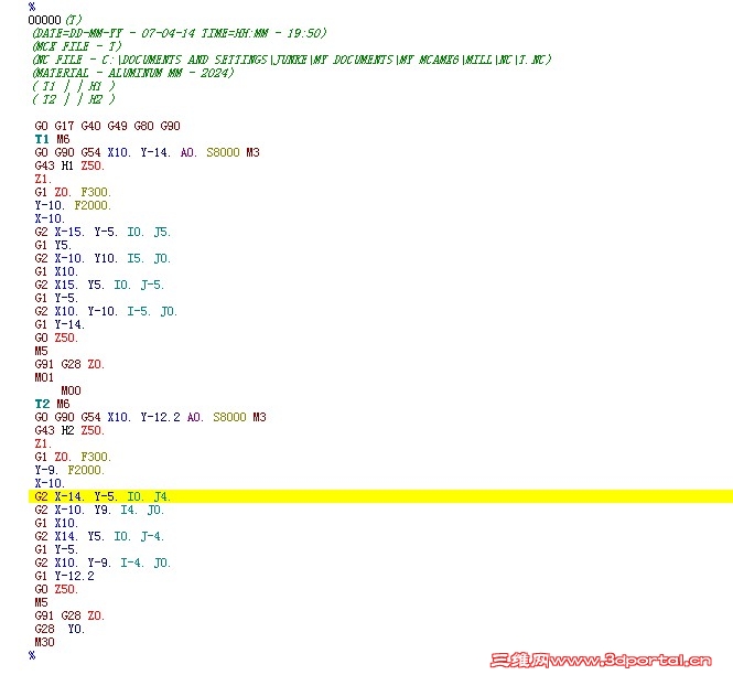

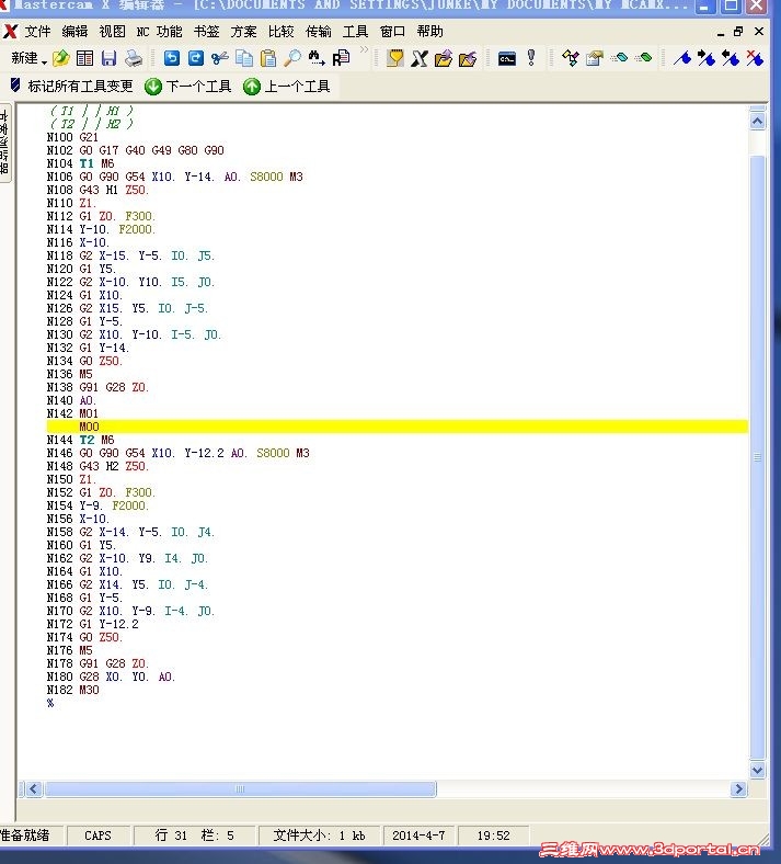

本帖最后由 wxyz5188 于 2014-4-7 20:03 编辑 : P0 G9 G1 P' N  ?2 l( b, g
8 z# f1 p( l0 _+ g# b; d% vX6的后处理 前一种格式是直接处理出来的 我想修改成后面那个我修改过的格式 如何修改后处理 还有就是IJK怎么样编程R输出? 版主 帮帮忙 我自己研究很久但是就是因为后处理问题 现在都没敢再公司用过 我公司机床种类太多了 我以前的MC9.1都是我自己改的 但是X6的照以前那样该不行啊   求求版主帮忙 我平时是很少来论坛 我公司实在太忙了                 删除行号/程序结尾 我知道 就是圆弧输出格式不知道怎么弄  还有就是G21怎样去掉  注释的括号怎么去掉

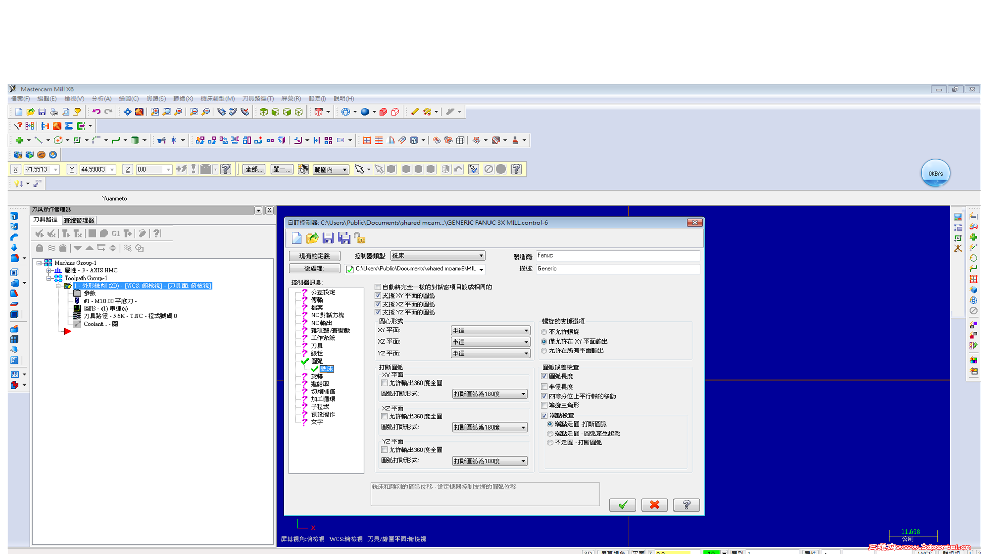

发表于 2014-4-7 23:53:53 | 显示全部楼层 来自: 中国台湾
http://www.3dportal.cn/discuz/fo ... &fromuid=7285273 {- G8 b2 t2 Y+ L$ c0 d* `" Y
1 m7 Z/ u. W9 N) }/ U8 w# _這個試試  B3 S& q; R$ [+ X7 e
1 U* \4 s: G& D9 G* ?
或看看你的設定是不是這樣的
2 ^1 R( j5 T7 j9 [! H1 g0 J' `1 h

发表于 2014-4-8 14:01:58 | 显示全部楼层 来自: 中国福建厦门
用你9.1的后处理升级可以解决你的问题,圆弧问题可以参考4楼的,因为X版不是在后处理里改圆弧输出格式,所以你怎么改也没用。
发表于 2014-4-11 21:17:50 来自手机 | 显示全部楼层 来自: 中国四川成都
控制器文件设定 里,g21直接pst里删掉,话说不删也没影响嘛

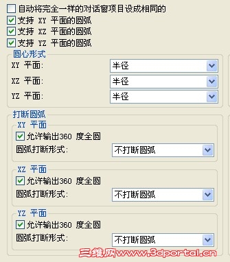

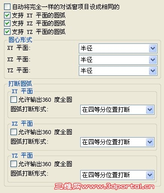

 楼主| 发表于 2014-5-11 13:04:36 | 显示全部楼层 来自: 中国四川成都
我最先兄弟机床的R输出时这样改的 结果程序跟演示出来的都对的 上机床就不行要把R铣掉

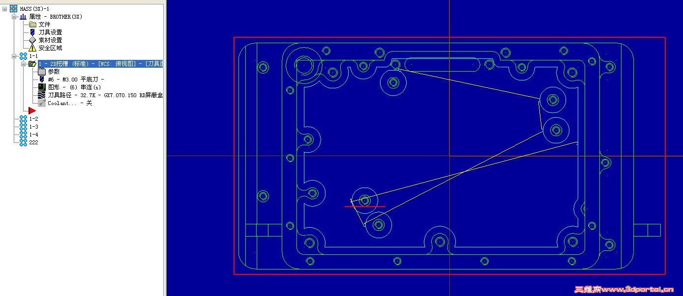

 楼主| 发表于 2014-5-11 13:05:29 | 显示全部楼层 来自: 中国四川成都
零件图是这样的
 楼主| 发表于 2014-5-11 13:06:34 | 显示全部楼层 来自: 中国四川成都
想没上传上
 楼主| 发表于 2014-5-11 13:07:49 | 显示全部楼层 来自: 中国四川成都
后来我把R输出又改成这样就可以了  我现在都没用X6了 还是在用我的9.1  公司里面买了PM 现在更没时间研究X6了  希望这个东西对大家有帮助
