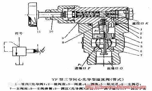

发表于 2014-4-7 23:23:22 | 显示全部楼层 |阅读模式 来自: 中国广东广州
图中的这种先导溢流阀的图形符号的虚线不连接其他控制件吧?这溢流阀都没其他控制件的油管油孔啊~~是不是?1 E; W/ Z; Q! |& u
发表于 2014-4-8 08:35:58 | 显示全部楼层 来自: 中国北京
遥控口K,看你实际需要。
发表于 2014-4-8 12:15:59 | 显示全部楼层 来自: 中国浙江杭州
需要遥控时,可以接上遥控口K,实现远程遥控系统压力
 楼主| 发表于 2014-4-8 16:41:00 | 显示全部楼层 来自: 中国广东中山
zls888 发表于 2014-4-8 12:15 static/image/common/back.gif+ ]; P' \: l, t3 o  R6 Q
4 D" o; K; I! O
图中的这种先导阀,没有遥控口吧,所以虚线就断了,没有接口连接了撒。
发表于 2014-4-8 20:44:47 | 显示全部楼层 来自: 中国广东深圳
看控制口K。接上就可以远程控制压力
 楼主| 发表于 2014-4-8 23:45:51 | 显示全部楼层 来自: 中国广东广州
kallaerr 发表于 2014-4-8 20:44 static/image/common/back.gif
) b4 V5 E  i, A2 p看控制口K。接上就可以远程控制压力
: B! {8 c* T6 T# p) ~8 }
恩,控制口K的油口是那个螺塞还是在另外一个端面。
发表于 2014-4-9 08:12:57 | 显示全部楼层 来自: 中国浙江杭州
Nmob 发表于 2014-4-8 16:41 static/image/common/back.gif
( q( i2 z# z+ E  x  r图中的这种先导阀,没有遥控口吧,所以虚线就断了,没有接口连接了撒。
+ o- l2 \& F! t: L, [螺塞去掉接到控制油路上即可
发表于 2014-4-9 15:11:53 | 显示全部楼层 来自: 中国山东滨州
远程调压可以连接K口。
发表于 2014-4-17 13:06:56 | 显示全部楼层 来自: 中国江苏南京
用本身压力驱动溢流阀动作时,堵头把遥控口堵死;需要用外界遥控驱动溢流阀动作时,遥控口直接接油箱或接个低压点。
