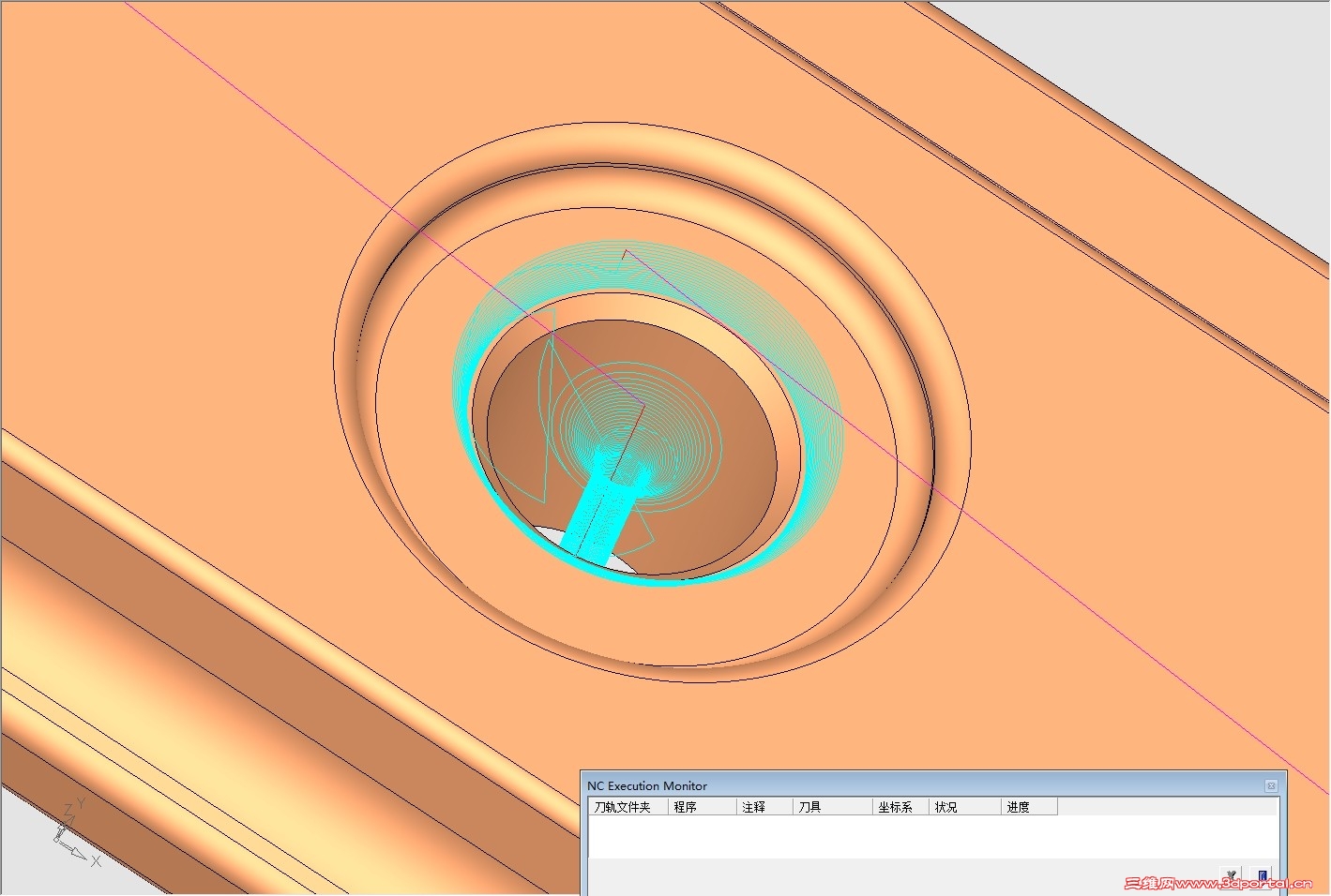

$ s6 R( h  |/ Y, @3 l2 r编出来的圆弧程序走刀坐标太多了。导致传输速度跟不上。波特率已经设置到19200了。还是会出现脱节导致程序一顿一顿的。请问下有人知道哪里设置程序的计算大小吗# p% |) j6 @* a4 |; p
# h0 O" r( R& O8 S# v+ A  d2 z; J+ C# R2 n. g& n4 l* S; O" B
+ }2 v1 z9 C+ j) y7 d( j
补充了一下。大孔是60mm小孔是30mm。用的D25R5的铣刀。下刀0.2
6 Z( v( J* C- Y# M1 D: }. V这样出来的程序电脑传机床会跟不上。

可能你的圆弧不是弧是点组成的

那樣的程序 19200夠了 (往上還能調38400)
7 w; m; d3 j3 u0 T/ `# F應該是其他原因
1 j, o) K- Y0 `- e! d& {( V5 B3 o! U2 w
能試試把公差改大
' u) O# q) J, D( g% m5 s$ P4 V0 n9 ?* S7 v+ X
不過.............
0 k8 V* i) A9 \( |4 A* T2 E就算能跟上 那把刀也毀了吧?

; K, g; B( o) N4 e& R0 m: N. c6 i* o刀毁了?为什么。。0.2mm。F进给只能走到1500左右就跟不上了。太不正常了。

會想用25R5應該是粗銑吧?
' c$ U1 o; t4 p; [  M有15以上的盲區 刀具銑到下面應該也掛了- B5 c* w) x& {" i( Y5 z1 P% `
- c) W( U! A/ W. N- @0 s30的孔 用25R5 都不覺得哪裡怪怪的嗎??

, d3 @8 Q1 y0 |, [2 z1 K: ]圆弧出的程序代码,I J  或者R,没有走到坐标啊. ~- F: B8 O/ R
波特率是什么东西?机床上的吗?
5 R1 N, Y+ \1 L% b  z1 a# p25的到至少要铣36的孔吧,要不顶刀的。

波特率就是从电脑传输到机床的速度啊。
& N2 m" u8 w) F* Z9 j等于说现在软件算出来的坐标间隔太密集了。坐标很多。传输来不及。。打个比方。一个圆可以用G命令只要一行坐标就搞定了。用软件算出的可能是每间隔1毫米或者更小就用一行坐标。这样就传输来不及了。/ P1 J( a/ B: P; t& l
* m! ]% d8 R. ^+ o- _$ D
: x4 h0 i- p1 K- @. R1 c+ y
6楼的那位讲的什么盲区我不大明白啊。我这个工件是这样的。已经钻过一个26的孔了。这25R5只是再扩一下到30.不过上面那个60mm的孔是直接下刀铣出来的。

楼主你要是成型铣刀  这个孔 可以打  如果用的是R5的刀粒的话   后果是相当严重的
