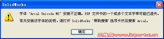

[求助] 分离的工程图转成PDF文字有丢失
发表于 2014-4-8 09:50:11 | 显示全部楼层 |阅读模式 来自: 中国北京
如题,有的文字即便是在同一个注释下,仍然会有部分丢失
" D1 B7 Y4 l  K( R; a" {
发表于 2014-4-8 10:18:00 | 显示全部楼层 来自: 中国辽宁盘锦
使用特殊字体了吧,如什么长仿宋或自制的字体
发表于 2014-4-8 11:50:03 | 显示全部楼层 来自: 中国浙江温州
用虚拟打印机吧,  别用另存为
