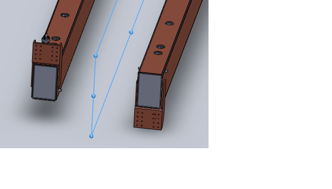

发表于 2014-4-8 10:58:07 | 显示全部楼层 |阅读模式 来自: 中国上海
本帖最后由 嘉鱼 于 2014-4-8 15:17 编辑 3 P, \- J/ @* F
0 t" C& x2 R: g5 C
新人,镜像装配体的时候,镜像后装配体的和原有的没有完全镜像,而是原有装配体的下部跑到镜像的上部去了。有人告诉我镜像是有好几个选择的,但是没有找到。求大神帮忙。
关于中间面镜像后下面跑上面去了
关于中间面镜像后下面跑上面去了
发表于 2014-4-8 11:02:13 | 显示全部楼层 来自: 中国辽宁沈阳
你把文件发上来,或者发个截图
发表于 2014-4-8 11:04:20 | 显示全部楼层 来自: 中国山东东营
没图没文件4 X. S7 {8 {5 g- m
镜像的结果本来就是关于镜面对称
 楼主| 发表于 2014-4-8 15:18:38 | 显示全部楼层 来自: 中国上海
Dawei 发表于 2014-4-8 11:02 static/image/common/back.gif! e2 A' I3 @. d. s
你把文件发上来,或者发个截图
3 J  M' Y( E' @2 G8 c- G
已经发了,请帮忙看看
 楼主| 发表于 2014-4-8 15:19:35 | 显示全部楼层 来自: 中国上海
Gddqsdc 发表于 2014-4-8 11:04 static/image/common/back.gif4 [2 _/ D" {+ }( E5 Q! M9 H2 `
没图没文件3 B4 @, R% F' Z* }# S! e5 j
镜像的结果本来就是关于镜面对称
: j5 U& s3 S: ]# J% x
发图了,我的就没有关于镜面对称啊,请帮忙看看

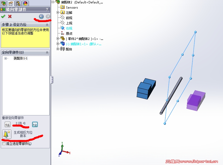

发表于 2014-4-8 15:35:13 | 显示全部楼层 来自: 中国山东东营
嘉鱼 发表于 2014-4-8 15:19 http://www.3dportal.cn/discuz/static/image/common/back.gif+ I& `, [+ k0 w, C, X3 m
' X+ X* _% _: I: `3 C( X$ Z
" h. ?/ U( I3 k6 z            看图
阿帕奇 + 3
 楼主| 发表于 2014-4-9 09:27:59 | 显示全部楼层 来自: 中国上海
Gddqsdc 发表于 2014-4-8 15:35 static/image/common/back.gif
0 s9 x' J% H. F$ C2 `1 V看图
* [; A( i, C) B0 t9 r
看明白了,非常感谢你的帮助!
6 m; T  P, H! u3 g3 L! o好人一生平安!
