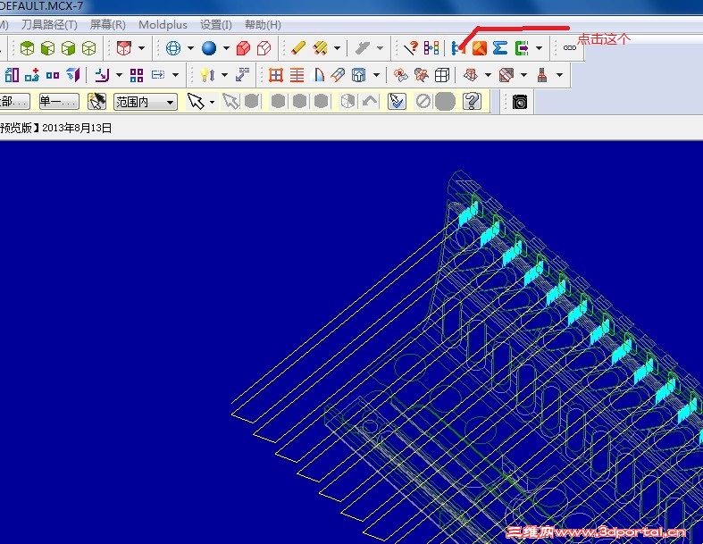

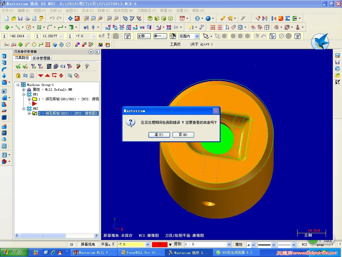

小弟之前一直用9.1,今天装X6MU2学习一下,发现后处理总是不行。哪位大侠帮忙看看!

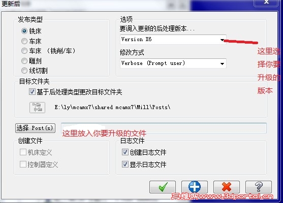

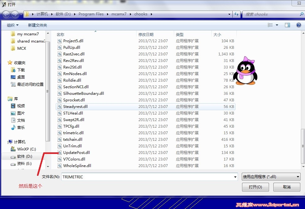

发表于 2014-4-8 15:33:26 | 显示全部楼层 来自: 中国广东深圳
按照下面的步奏看看把
发表于 2014-4-8 15:36:08 | 显示全部楼层 来自: 中国上海
更新完了肯定还得报错。
