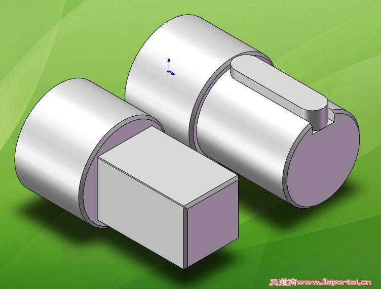

轴头和轴套是间隙配合用于旋转轴。6 U7 T' k, D8 d
一种方案是直径35mm的轴头配10X8的平键,另一种方案是把直径35mm的圆轴头铣成四方榫。
( r% c2 Y8 v7 `% a7 p请教各位,对于旋转来说,哪一种方案的受力更好些?望各位高手赐教!6 e0 H; v& t3 f. s( h) @; @

从受力来说,方头会好些,但加工困难,很难与方孔配合紧密。

4 d8 O( L$ @; @9 @1 `; ?想请教下,方头的话受力是整个平面吗,还是在棱角处受力比较大呢?

4 ?+ K% c# Z; u; j如果配合比较好,会是平面受力,如果间隙大,受力就不会均匀了。

谢谢TKG-09老大指教,用的场合是间隙配合,不用紧密连接。
/ I- J6 U( C1 k材质用45#钢,有点担心方头时间长了棱角会变圆,轴和轴套可能都需要热处理,请老大再指教一下热处理工艺。

  k+ t: ^. W/ o2 L& ~+ I间隙配合,如果有正反转、冲击载荷,会很容易损坏轴或孔。9 H  Z$ o) ~9 Y& V7 T/ s; F# s
可以用双键、楔型键、花键连接。! n6 j( k1 E0 `6 ]( j4 V0 R9 q
轴一般需要调质处理,如果要求较高,可以调质后再淬火处理。

; `$ F) [6 s% {6 Y8 Z2 r6 |% c% hTKG-09老大说得有理,你所说的也是我担心的。! `& b& d" R5 c1 p7 I
这轴头用于和一个深孔中的轴套连接,精度要求不高,没有正反转但有冲击载荷。& z! r' M% X: Q) i3 }8 X% o
本来最理想的是花键连接,但受尺寸限制没法搞花键。
+ K0 E  y7 B: @/ a以前也用过圆轴加4个平键,但键与键槽很难配合得很精准,导致键和键槽的间隙偏大。

花键连接比四方榫连接传递到力矩大一些,对中性也要好一些。只是加工较困难。

当然是方轴头承受力大,比用平键、双键、花键都大,这是肯定的,但如同TKG-09所说加工精度不易达到较高等级,这不能与圆轴头相比。另外用键连接键槽有应力集中,削弱了轴的强度。如果轴头用六方,比四方强度更大,因为受力面积增大了。

条件限制不能使用花键的话,还是用平键好;现在情况间隙配合加冲击,时间久了肯定会磨损,设计时应该考虑到磨损后维修,维修的话肯定是平键比方头要方便。

实际上滚键情况的出现就是设计时,挤压应力没有计算好,或者材质热处理没有正确选择。想一劳永逸必须增加键的数量。

六方磨成圆头要相当大的扭矩,一般按额定扭矩设计出来的六方头不会出现磨圆的现象。在实际应用当中,不方便用键的地方用四方头或六方头还是常见的。如螺栓的六方头、内六角螺钉头,还有些钻探用的钻杆也有六方的。

1 如果不是经常拆卸,承受冲击载荷的地方应考虑用过盈配合而不应当用间隙配合;
7 g/ M1 O8 Q, n: \4 s2 平键经常坏应考虑适当加大轴径、相应加大平键规格;
4 S8 n. w6 \! B% R4 u5 f8 s5 J$ E3 键的数量并非越多越好,越多越难加工,键的配合不好;& C3 S( y* J2 W4 x9 G9 b$ k
4 一般情况下一个平键就够了,尽量少用两个平键,尽量不用多个平键
