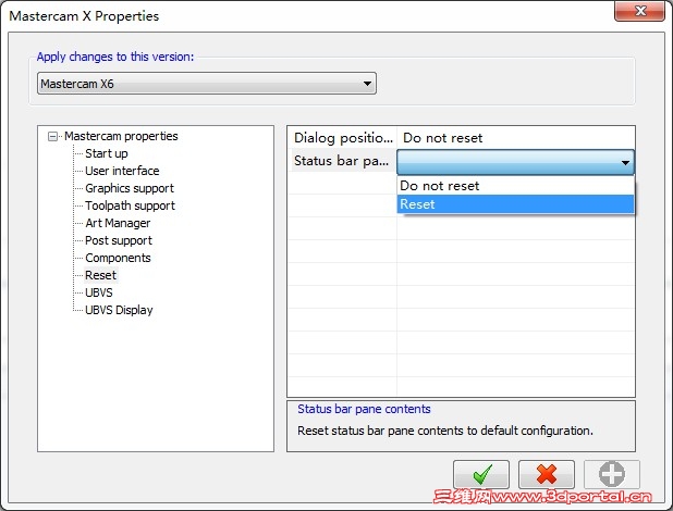

发表于 2014-4-13 22:49:39 | 显示全部楼层 来自: 中国河南洛阳
打開  開始 菜單的x6目錄  找到這個 MCAMX Control Panel applet   (或打開控制面板 找到 Mastercam X也一樣) ,    選 Reset  應用后確定試試

发表于 2014-4-30 09:33:44 | 显示全部楼层 来自: 中国四川绵阳
非常感谢!!!
