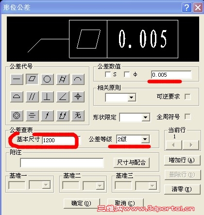

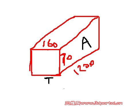

9 d- a5 s2 h0 m2 i# E- y: E如图5所示 右侧A面的 平面度 假设定为2级(如图1所示); f5 m  l6 l( W
是0.005  : b* }6 h1 S" w. @

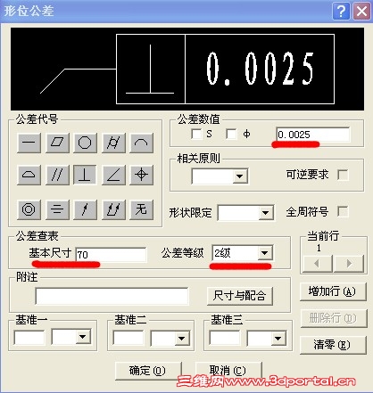

) V) o/ A9 w7 A1 T% {那么 A面对底面的垂直度  如果也定为2级的(如图2所示)话是0.00255 ^2 Y& }- r/ S  ~0 s
9 G+ M5 X& ~7 k7 Y7 J此时不符合同一要素 位置公差应大于形状公差  f' `- L0 y" e% X/ `/ @: R
6 P! z1 ?: K4 I# ~6 q2 P! S' p

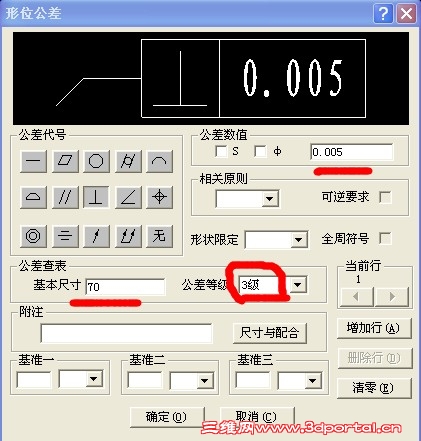

是不是 要放宽垂直度等级 4级时是0.01(图3图4)

, G/ D5 U# D( z: l0 m7 b: m' r还有就是基本尺寸 选择是否正确7 A. D' U6 S. i  c5 N, W+ P+ u

+ M# y6 H0 W' Y4 P, }( b' s0 k学生想问的是 在公差查表中的 基本尺寸( 图1 图2 )  此问题中平面度基本尺寸1200  垂直度 ...
" C* x. A% j% U9 l/ E
+ j6 L2 H; Z4 R5 R( d; [* W3 g你列举的软件中的“基本尺寸”在形位公差标准中是没有的,标准中叫被测要素的主参数(在极限与配合标准中有基本尺寸定义)。
1 l) G4 `- t) g/ y; J* V! a平面度的主参数是1200,垂直度的主参数是70是对的。对于平面度来说取平面的最大尺寸为主参数。

尺寸公差、位置公差、形状公差的取值原则是:形状公差<位置公差<尺寸公差4 g( ~- d" @# C) V9 I
只有这样才能保证加工和检测的合理性。

你图中垂直度没有设立基准,8 h/ ~. a1 s% @( {; e- L+ u
一般情况位置公差会受到被测物和测量基准的形状影响,所以要比形状公差大。
; {! d+ D' x4 [' q就你图示的情况而言,可以放大到3级。

我上面 有提到 以底面为基准  只是随手画的图上我没标   E, `* L( [" F  ^
某大学的 老师 给了一张图纸 上面 就是  平面度0.005  垂直度0.002  我随手画的图就是那图上的一部分

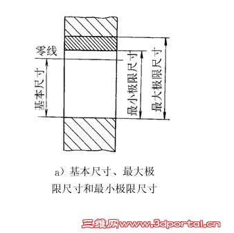

ProeSky 发表于 2014-4-9 13:19 static/image/common/back.gif5 I, Q4 e% [" P8 g5 g& [1 ]
基本尺寸 的选择原则  指点我一下
# u8 I2 m' X5 n
基本尺寸也叫零线尺寸。其定义为:通过它应用上、下偏差可算出极限尺寸的尺寸。
' N9 @0 e, O, C$ s& p4 K' k6 }) N$ M因此设计出的基本尺寸是唯一的,是不能选择的。3 J. R7 n2 \' f. y- ^$ k

学生想问的是 在公差查表中的 基本尺寸( 图1 图2 )  此问题中平面度基本尺寸1200  垂直度基本尺寸70  是否正确    l! m; ~/ T  A/ v; b5 N
! N% x" ]% ]* u3 y$ \$ Q
那么在形位公差 公差查表中的 基本尺寸 对于一个面来说 取哪个尺寸的问题  还没有本质理解
