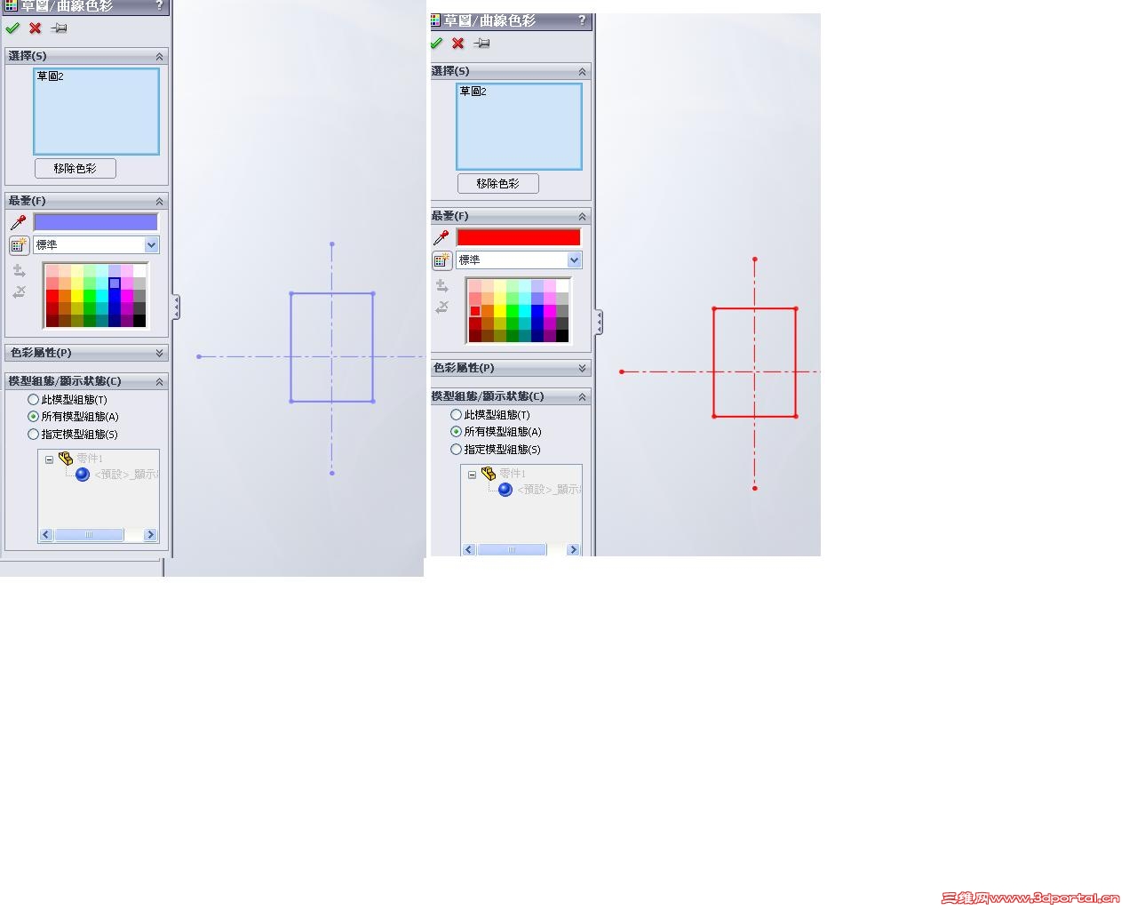

请教下草图更改颜色后,显示是有的,但却没见有效果!是那里的问题?
4 ?0 U* `7 v6 \& ~0 A 2.JPG ! C1 @; ?' t  ]/ n1 |* C) H

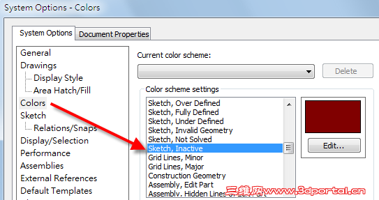

從這兒修改…" }4 E3 ^7 s1 @( X/ V8 E
( J3 y: q. A/ C 2014-4-9 下午 12-12-02.png

从这改是可以,不过这样一来,貌似所有草图都是这种颜色了!, m2 p1 m4 S! f& Y$ P+ q( }3 B4 x
我想知道的是为什么从我这图片上的地方修改后,显示是有的,可就是不显示出来?是什么原因?是设置的问题还是别的?

6 B/ n: t1 r. }; G$ g& R& k在特征树上点草图右键选草图色彩,可以更改草图颜色啊。

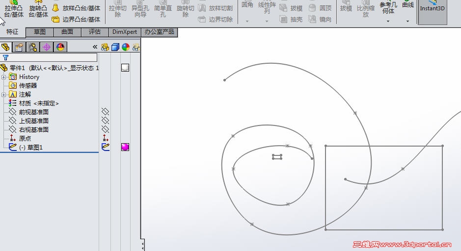

发表于 2014-4-9 14:58:45 | 显示全部楼层 来自: 中国广东东莞
lyz060301113 发表于 2014-4-9 14:57 static/image/common/back.gif" x: _% m% i2 y! G- h! ^; g
7 n! A* a8 o  W/ {9 }8 T+ d5 i" E 未命名.JPG

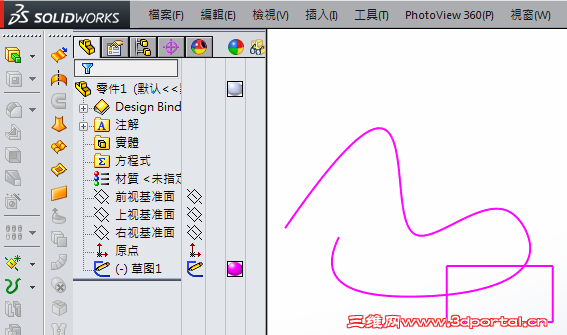

发表于 2014-4-9 15:30:14 | 显示全部楼层 来自: 中国台湾
skypc 发表于 2014-4-9 15:05 static/image/common/back.gif" p' F7 g# Y+ F* Q8 ]* N+ ?
就是一般的草图!
" D7 [% P& Q3 G4 ?
樓主殘念了…俺直接打開就是這樣了…(有顯示)
8 Y! B! B& Y- _+ K& a6 d8 f2 d
- n& |4 [( {/ i3 B! y7 D- e$ U$ n 2014-4-9 下午 03-28-10.png
