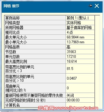

 楼主| 发表于 2014-4-15 15:16:53 | 显示全部楼层 来自: 中国北京
你再帮我解释下吧, QQ图片.jpg 这是网格细节,我用的良好网格大小,你说的标准时去哪看的?

* F  K6 R1 O7 c4 D( Q, s7 l. I大哥,那你平时怎么确定你分析的结点应力在0.08~0.09范围内呢?我关键是不知道这个范围在哪看,比如说你划分网格后,先看下“网格细节”,看下宽高比当<3,右侧数值>85时,质量好些,当>10,右侧数值>0时,很差,是否符合上面的要求。那么怎么确定这个结点应力在0.08~0.09范围内?麻烦您帮我解惑。因为这个我真是要知道,不然没说服力。因为我被问到这个问题了,必须解答要不过不了关。。大哥麻烦啦。。

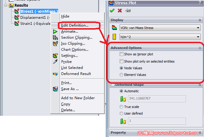

发表于 2014-5-13 14:23:38 | 显示全部楼层 来自: 中国辽宁盘锦
如图
 楼主| 发表于 2014-5-13 15:41:46 | 显示全部楼层 来自: 中国北京
阿帕奇 发表于 2014-5-13 14:23 static/image/common/back.gif; U0 p4 H4 P3 D1 N
如图
" b& l/ S: H% W1 V; O
首先谢谢您的耐心指导。。9 j0 \! e9 X, ]4 o. [4 \$ ^) g
Node Values就是结点值,也就是静应力分析默认的应力图解vonmises,可是单元应力是什么呢?是下面的Element Values吗??
6 V$ L* z7 I! X/ V  E& U- _9 \: V如果是的话那么"(结点应力-单元应力)/结点应力"这个计算式子所对应的结点和单元应力的具体取值怎么取,是取各图解的最大应力吗??

 楼主| 发表于 2014-5-15 12:50:43 | 显示全部楼层 来自: 中国北京

2 o( s2 s* p5 a! }$ C- f' M第一个回答你了,图都贴出来了
* A$ f8 Q. }$ V0 \1 s! B: i) B第二个,分析哪部位就看哪个部位1 S8 P( x2 w% W
当分析的准确性不仅在于后期的看值,前期的预设置是很重要的
