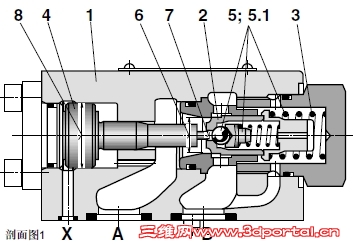

B口接负载,如果B口由于负载产生的压力使单向阀可靠关闭,下次X口无压力油,A口的压力油能否直接打开主阀芯?

A口通压力油,可以实现A->B流动,不需要X口有压力

油液从B口→A口时,才需X口有压力油推动阀芯,打开单向阀;A口→B口时无需X口的压力就可直接打开单向阀。

关键是从A到B正向流动之前B就有足够的背压。

2#、3#已经说的很清楚了。
7 c- b5 E4 F; |( p3 ~
2 ]- Y" }! n& T2 Z" j$ x  B# [如果B口有足够的背压,当B口压力大于系统A压力时,这时X口给控制压力,油液会由B口向A口流动。7 G. A# O: O; S: V$ n0 g: _
, x. M2 b+ I! X3 s! U- Q  Z
当系统的压力A值大于B口压力时,油液就会由A口向B口流动,不需要X口有压力。
