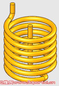

如图,怎么画出来?谢谢!

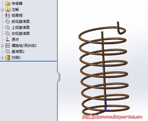

看不太清,螺旋线扫描不行吗

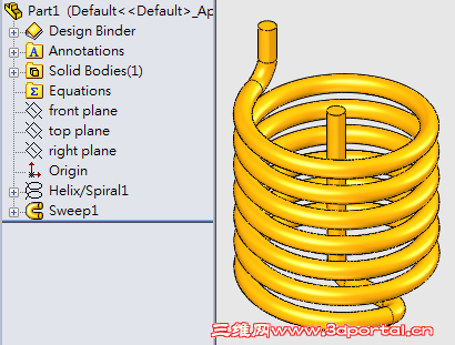

发表于 2014-4-9 16:38:18 | 显示全部楼层 来自: 中国台湾
二樓的說,俺來做~~    Part1.rar (58.04 KB, 下载次数: 43)
asdolmlm + 2
发表于 2014-4-9 19:10:47 | 显示全部楼层 来自: 中国山东东营
我也做一个
弹簧.rar
959.19 KB, 下载次数: 34

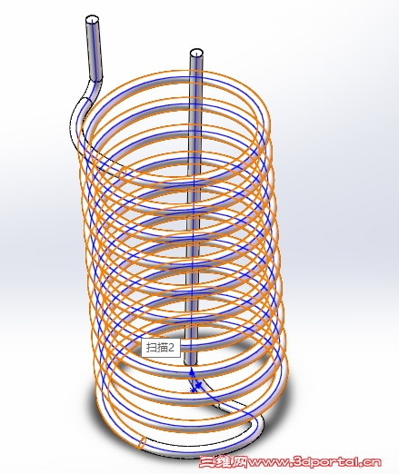

发表于 2014-4-9 19:15:35 | 显示全部楼层 来自: 中国山东东营
gt.adan 发表于 2014-4-9 16:38 static/image/common/back.gif' M9 o, @6 ~: H- Q  d8 G
二樓的說,俺來做~~
8 u3 F, R; {# f! L9 w
螺旋线与直线相交处的圆角怎么处理的,直接倒圆角不行
发表于 2014-4-9 20:40:51 | 显示全部楼层 来自: 中国台湾
, H  N$ y2 \- {  c
Gddqsdc 发表于 2014-4-9 19:15 static/image/common/back.gif
5 G" V; B$ s6 ^" T' t6 j# F螺旋线与直线相交处的圆角怎么处理的,直接倒圆角不行
, Y' G2 }; X+ N% ?/ e5 W! `放樣曲線過渡。
0 ~0 e( n7 ]2 ~0 D3 D, F  P* y) |% h無法用圓角是因為過渡處不是一個二維平面,所以不能用圓角功能。" n$ M- Q& |& @& Q" v0 l  E5 ?
9 m: ^; x, \& j( n, p( l& e" w8 o
也可以參考以下連結:
  {, q. s$ u7 |1 shttp://bbs.icax.org/thread-883029-1-1.html
发表于 2014-4-9 20:50:18 | 显示全部楼层 来自: 中国山东东营
gt.adan 发表于 2014-4-9 20:40 static/image/common/back.gif
( ?5 r5 N" o. z放樣曲線過渡。2 {/ S' x$ f; g9 G% S% s3 U
. N" l7 q+ q- U( `多谢指导

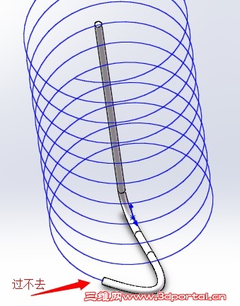

发表于 2014-4-9 22:59:26 | 显示全部楼层 来自: 中国陕西汉中
没学会,扫描的时候从3D草图到不了螺旋线
发表于 2014-4-10 09:03:09 | 显示全部楼层 来自: 中国陕西西安
发表于 2014-4-10 09:06:53 | 显示全部楼层 来自: 中国山东东营
zhbsh83 发表于 2014-4-10 09:03 static/image/common/back.gif
+ ~2 W- X7 t! F. u0 x& Z& d8 u没学会,扫描的时候从3D草图到不了螺旋线
$ D$ E8 b7 i4 W5 k; s9 ~3 r" j8 n
螺旋线转换成3D草图,“转换实体引用”

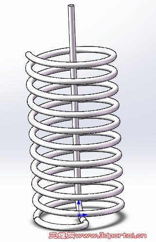

发表于 2014-4-10 10:01:36 | 显示全部楼层 来自: 中国陕西西安
下面的做好了
发表于 2014-4-10 10:22:25 | 显示全部楼层 来自: 中国陕西西安
做好了,但总觉得不对,帮忙看下
