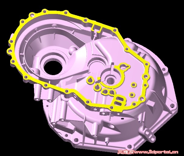

[求助] 求大师解答:这个零件大平面用黄色标示的部分,用X6怎么编辑
发表于 2014-4-9 21:32:12 | 显示全部楼层 |阅读模式 来自: 中国江苏苏州
用什么命令编辑?& o$ l/ U9 W& ?7 Z
还是只能用手动编辑

 楼主| 发表于 2014-4-10 07:03:18 | 显示全部楼层 来自: 中国江苏苏州
yuanmeto 发表于 2014-4-9 21:55 static/image/common/back.gif4 k* |  |" g0 [+ `( M
编辑?你编辑什么?还想干什么?
( }6 {  u5 g# C4 h+ g# l
我想用把D63面铣刀加工黄色区域,不知道怎么用X6编程

发表于 2014-4-10 08:59:13 | 显示全部楼层 来自: 中国北京
随便画一个近似的线框就可以了
发表于 2014-4-10 09:17:14 | 显示全部楼层 来自: 中国广东东莞
大致定义 一个外形框,平面铣就得了。
发表于 2014-4-10 09:19:53 | 显示全部楼层 来自: 中国广东深圳
入门2D刀路,用走外形的就OK了,节省时间

发表于 2014-4-14 13:06:14 | 显示全部楼层 来自: 中国上海
选边界 外形铣

发表于 2014-4-15 20:47:04 | 显示全部楼层 来自: 中国河北石家庄
用内腔曲线,走外形铣,关掉刀补,中间的画个弧线和园

发表于 2014-4-22 20:45:34 | 显示全部楼层 来自: 中国四川成都
如果是平面定义边界线走,外形加工,节约加工时间。
