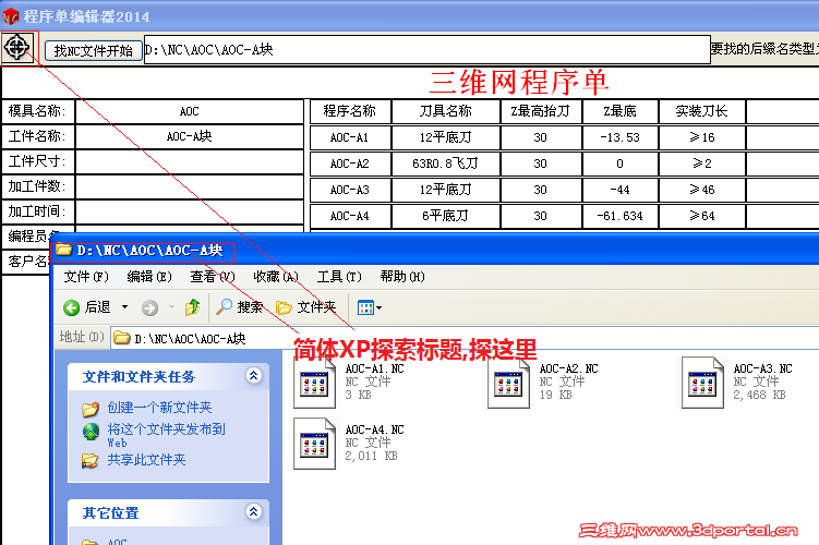

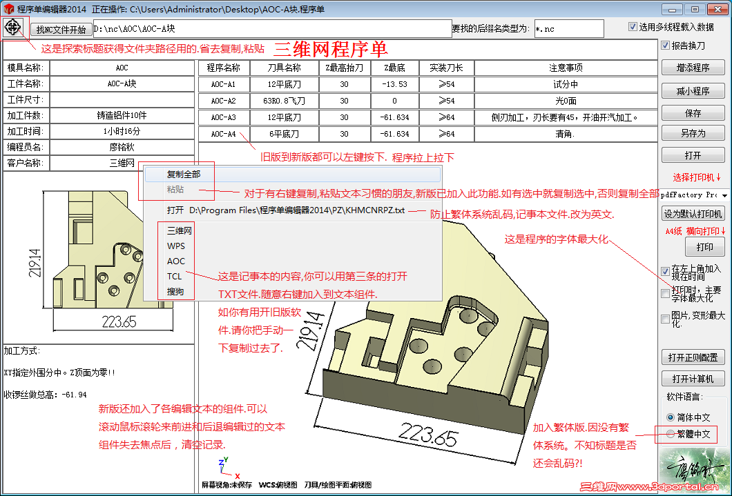

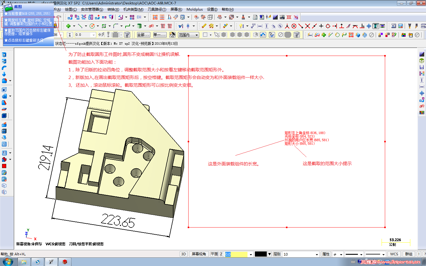

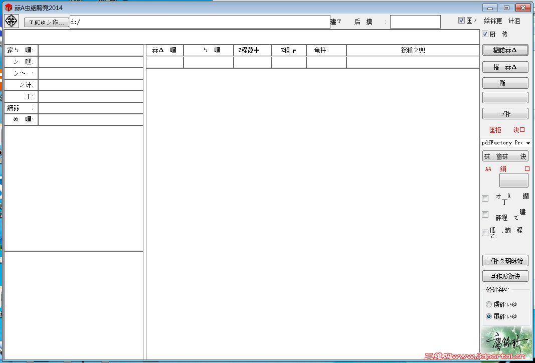

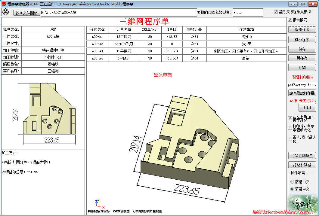

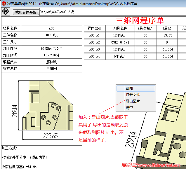

, H; {  u: l& d2 h4 @) p/ A9 Z1 \因为这么久了也没找到合适自已的程序单外挂.所以自已花了不知多个晚上时间.开发了一个依照MC9的默认后处理出来的NC格式,开发了一个自动填表方式的软件<<程序单编辑器.exe>>" t; V' U/ P+ L5 `3 ?
现升级更新,重起名为<<程序单编辑器2014.exe>>
3 {3 o/ o2 I% r& g1 t% N- B: T软件只依照三轴铣床,不自动换刀的后处理NC格式编写.现分享给大家.
; Y, \& `  D" V程序单编辑器.exe工件原理:6 T. c( s( v6 F
1, 可多线程载入多个NC文件.0 Y7 A9 \7 O3 ~6 e: ?" W6 V
2,找出NC文件中NC名称,然后自动填表.8 @; B) I0 C* \2 W. |4 s* f
3,找出NC文件中刀具名称,然后自动填表.
& F, g. ]" T8 T- `/ A& N4,找出NC文件中Z最高抬刀值,然后自动填表.
3 A$ ]: W. `% E) d/ p/ O) t3 B5,找出NC文件中Z最低值,然后自动填表.
; f( i5 K( R$ F. J/ t6,依照Z最低值,加长,变为实要装刀长,然后自动填表.6 R( f( `9 m0 d, s% ^4 F
7,注释可以原先写好,用右键选择的方式填表.
* i1 Q* |  |+ L1 W0 ~* p8 R) a8, 可截图(打开)两个图像.7 c+ n2 Y5 P9 t/ W+ X: Q8 |% c
9, 可提示NC文件中是否有换刀动作.2 J6 e3 y( I% w/ D( G1 g$ z7 o* Q
10,可直接用默认打印机A4纸横向打印.' z7 d2 v1 O  C* ~' m8 H/ |
11,以保存单个文件方式保存.方便下次再打开,打印.0 E. q4 V+ m: @: H2 ^4 k
12,自带计算机.1 K( q! R0 @; M2 r5 t) \. {) Q; E' Q

7 @7 n) C- i) ]& `: k+ s* s* \以下为新版功能, X, C& p0 h6 N' J  D
2 M3 Q$ U; T7 |- N* k  O" R; Q

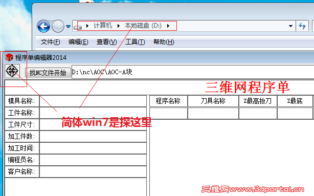

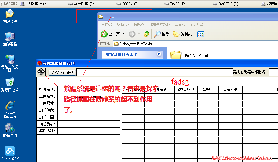

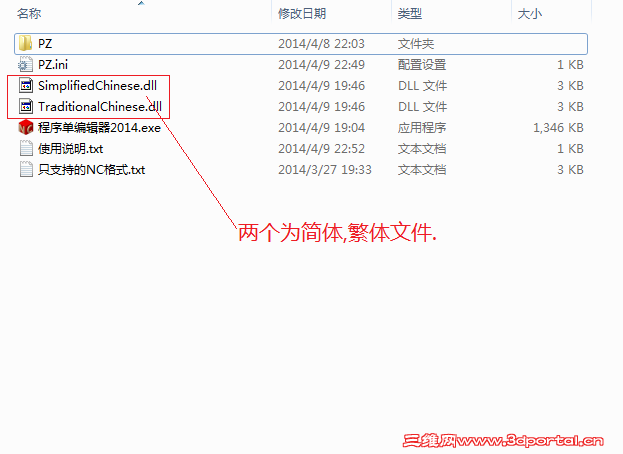

发表于 2014-4-10 10:21:10 | 显示全部楼层 来自: 中国台湾
報告一下繁體還是亂碼....選右下方繁體中文還是亂碼..........& m2 v# w/ p- H2 }
7 Y9 F1 B3 {( H, N$ b可能因為你們是用簡體系統...所以繁體也可讀到...
) \: N- B" F6 S; H
: Y4 q, }8 q- y7 g我是繁體系統...讀還是亂碼
 楼主| 发表于 2014-4-10 10:32:44 | 显示全部楼层 来自: 中国广东东莞
gopc 发表于 2014-4-10 10:21 static/image/common/back.gif
7 P; V3 p+ T5 d報告一下繁體還是亂碼....選右下方繁體中文還是亂碼..........( z7 D- b" m+ J  `0 ^% b6 t- ~
1 v; X+ `0 a0 s, H5 y可能因為你們是用簡體系統...所以繁體也可 ...
4 m( [2 J  o2 @: F; z0 n
你用记事本打开TraditionalChinese.dll.去翻译一下试下可不可以?!
 楼主| 发表于 2014-4-10 10:34:46 | 显示全部楼层 来自: 中国广东东莞
gopc 发表于 2014-4-10 10:21 static/image/common/back.gif, X2 }8 G" Q3 y0 m+ ?
3 ?$ J, f+ ~' J# M; M7 [
5 f4 R6 y" q' L: `3 j0 i0 I可能因為你們是用簡體系統...所以繁體也可 ...
3 q9 G- R' t7 Q: s+ \, p4 o" k
你在组件打繁体字会乱不?如会就是组件之过了.

发表于 2014-4-10 17:17:49 | 显示全部楼层 来自: 中国台湾
我把語系檔改好了....也修改了一些繁體用語
: ^  V* h" n3 @' H
2 T4 U7 R( d1 z( |已經可以顯示繁體了...輸入也ok
' r5 j6 q$ \8 t% i- }$ K
9 p4 V3 m' C1 m; Y4 T" B5 W附件是繁體語系
4 U# {* l5 a; c8 W* y# \2 g' P  u+ }0 ` TraditionalChinese.7z (1.56 KB, 下载次数: 18)

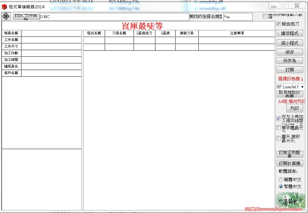

請問我為何都無法讀去nc檔..
* J4 @/ m8 }6 S! s, [4 M" I3 c2 Y" X; t' A8 u2 h7 V
給路徑或按探查都無效...
3 m8 k7 c* Z- M6 _( r! i  N8 i0 }! {! `  j" Y& l2 |" g6 x
還有中間的三維網程式單還是亂碼...! v- X8 g, D' O- M% T+ x- p

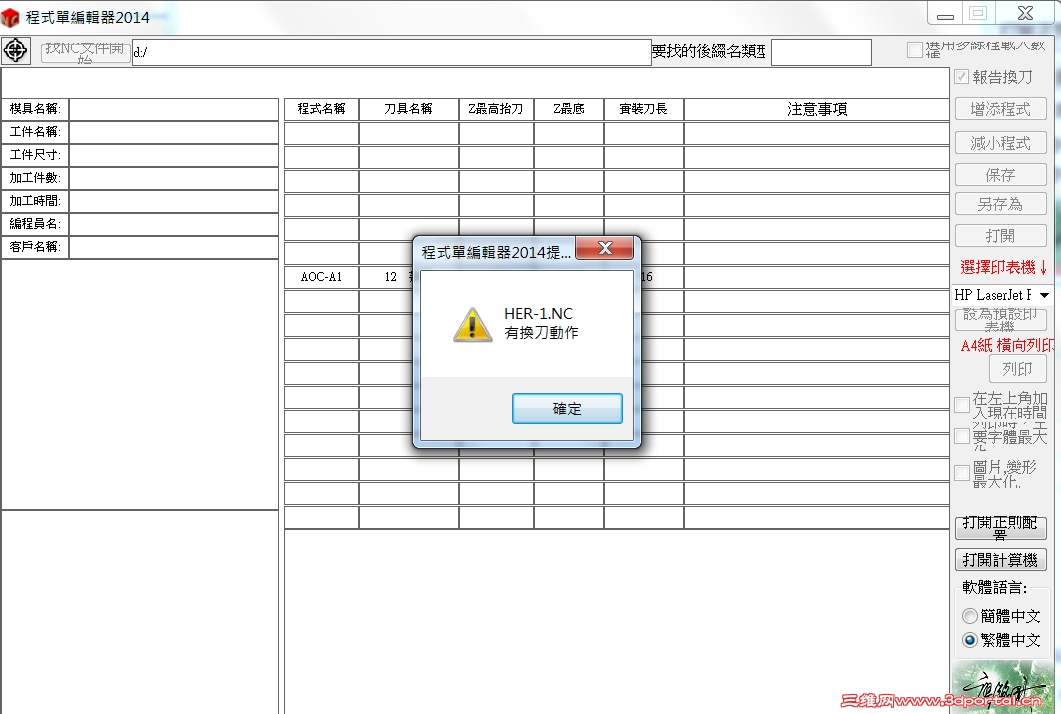

我把該轉成繁體的都轉了.....0 ]8 K3 ?  r6 ^9 j& C! D
; e' d0 _' M! `+ J為何nc檔中有多把刀...有m6換刀的動作程式單會無法讀取
% m4 }1 G9 A* M- Y/ Z* C$ F) S  W/ \3 [* @# i
' ~4 V0 c9 x- `! l0 v6 h8 |. V) m6 i) A+ A4 a" z% m
程序單編輯器2014.7z (480.23 KB, 下载次数: 13)
 楼主| 发表于 2014-4-10 18:01:43 | 显示全部楼层 来自: 中国广东东莞
gopc 发表于 2014-4-10 17:52 static/image/common/back.gif
% I4 o. j1 e8 t2 g; i! r$ V我把該轉成繁體的都轉了.....$ f, ]6 j; p5 v# j$ L
6 g4 m2 S, ^9 D) j# ~
2 F- l  ?1 |3 n3 Z$ S, E9 g6 m1楼说了.不支持一个程序中有多把刀.就是说不支持自动换刀.
 楼主| 发表于 2014-4-10 18:33:46 | 显示全部楼层 来自: 中国广东东莞
gopc 发表于 2014-4-10 17:23 static/image/common/back.gif+ x0 K; P6 F# M: Q8 l1 X( B; |
請問我為何都無法讀去nc檔..
  T" i. _9 F& |, i+ i% a; q) m' I# S! D
給路徑或按探查都無效...
, W9 S  W# b. G6 `$ V- |, \+ @4 v哪个三维网程序单是用户打开TXT.自已加入自已单位名称的.话说你的繁体汉化版,在简体系统不是一般的乱码哦.呵呵!!3 ~2 U0 g0 h% X: A8 c# K; r8 z1 u; N

发表于 2014-4-11 22:50:44 | 显示全部楼层 来自: 中国台湾
是阿...! H7 ?4 B: c' U1 k8 ^3 [
% p& K0 x% g2 j. e6 w如果在繁體系統看簡體軟件...一樣是亂碼到不行" t8 S8 \  L: u' x5 R
) ]# G9 L) s2 v- x- @/ `/ l! l0 K/ a9 Q; E6 \
還有我們都是用一條nc程式中有很多把刀的...所以無法在你的軟件中讀出
 楼主| 发表于 2014-4-11 23:16:31 | 显示全部楼层 来自: 中国广东东莞
