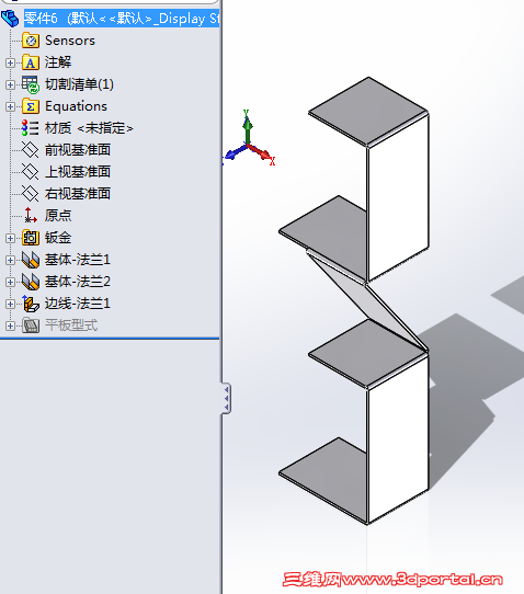

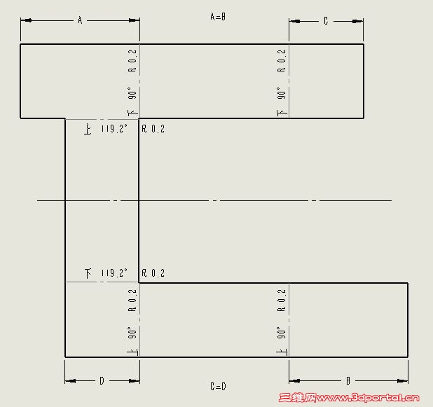

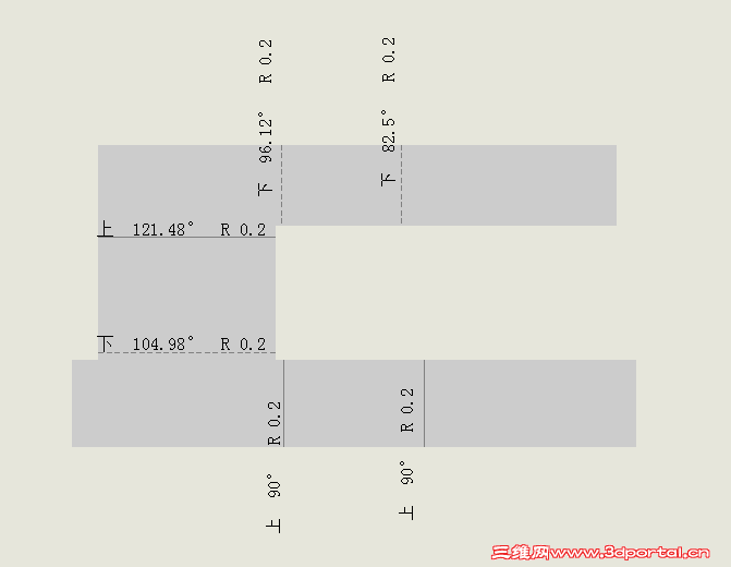

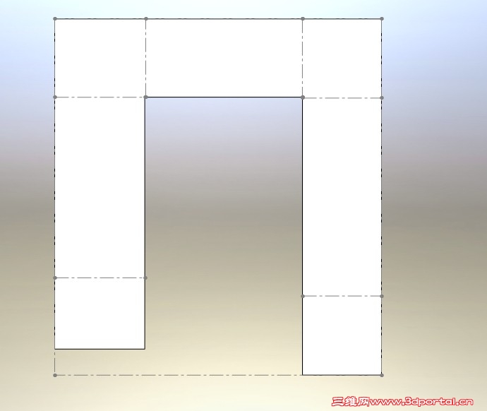

参照下图的展开图,用最少的特征步骤制作钣金模型和展开图,感兴趣的做下看
$ o& A6 N' K7 q' T7 N. s. s& C
( P3 O, F# b! d% p$ ]' s贴出模型和展开贴图,答对者有奖5币6 L! J/ \- q& c0 Q0 m
下图的尺寸119.2可以随意,但不是90度折弯!

发表于 2014-4-10 00:53:20 | 显示全部楼层 来自: 中国香港
欠關鍵的板厚
发表于 2014-4-10 06:22:59 | 显示全部楼层 来自: 中国河北保定
在外出差,手边没有SW,无法参与啊,超郁闷
 楼主| 发表于 2014-4-10 06:41:48 | 显示全部楼层 来自: 日本
Francis 发表于 2014-4-10 00:53 static/image/common/back.gif! Y4 m% N6 x9 Y4 K5 S# s
欠關鍵的板厚
, [8 j) v& l: H! R& e! U3 ~
谢谢闷兄参与、板厚可以随意,得出图形就可以

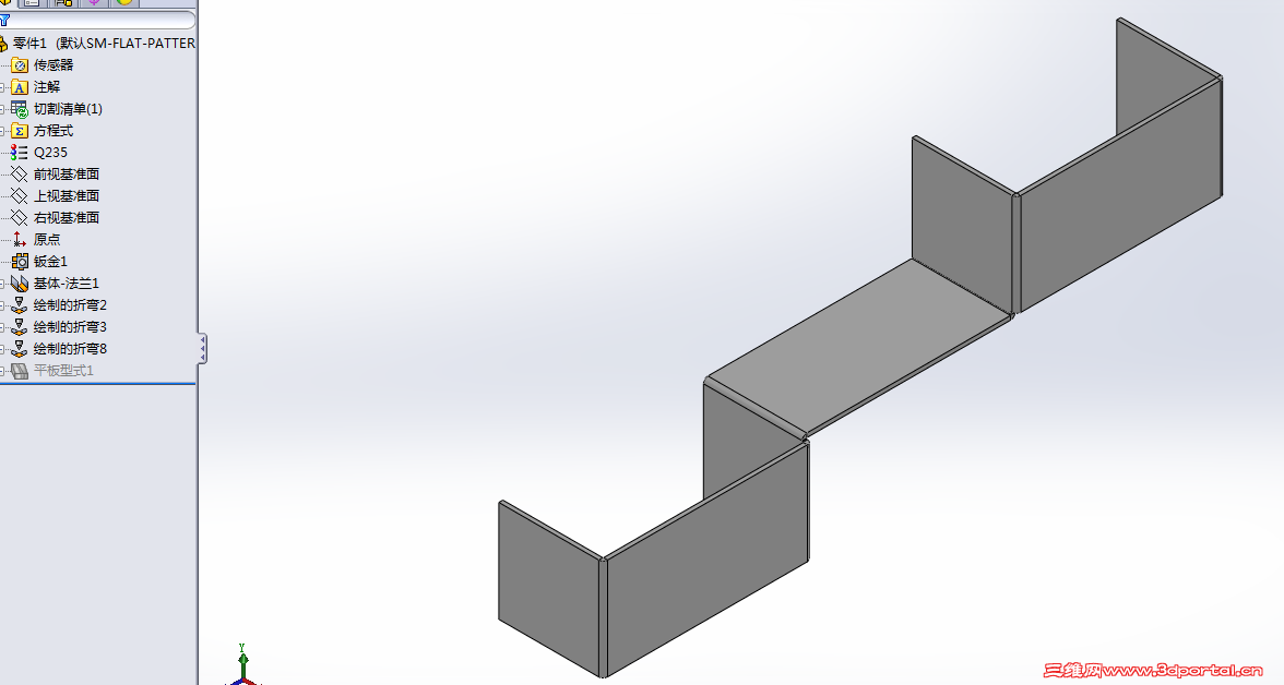

发表于 2014-4-10 08:27:14 | 显示全部楼层 来自: 中国山东青岛

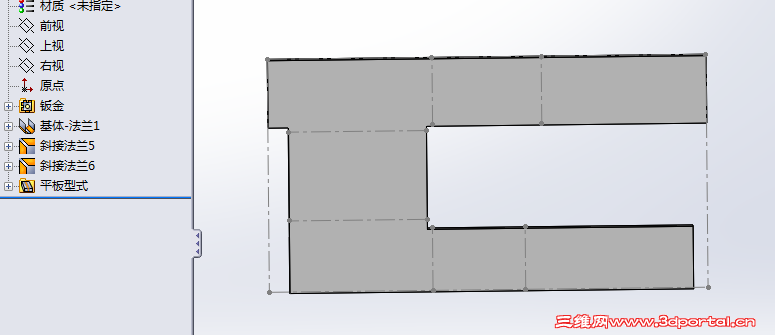

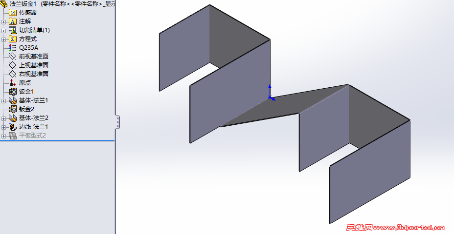

是这样的吧?
发表于 2014-4-10 08:30:46 | 显示全部楼层 来自: 中国山东青岛
钣金件.rar (203.89 KB, 下载次数: 0)
发表于 2014-4-10 08:33:14 | 显示全部楼层 来自: 中国山东青岛
只有几步哦。。

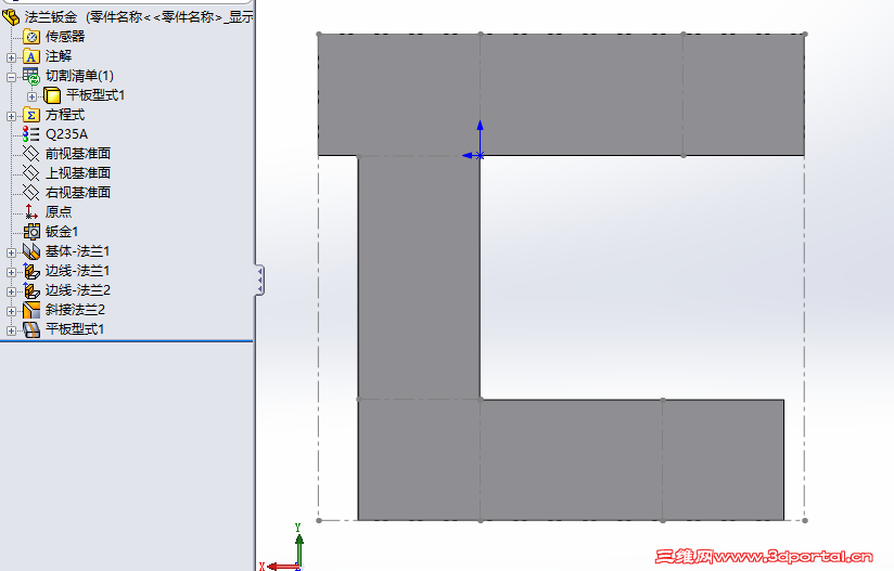

发表于 2014-4-10 08:37:34 | 显示全部楼层 来自: 中国四川德阳
本帖最后由 huwenliang 于 2014-4-10 12:46 编辑 * I" C$ s  _8 |" M

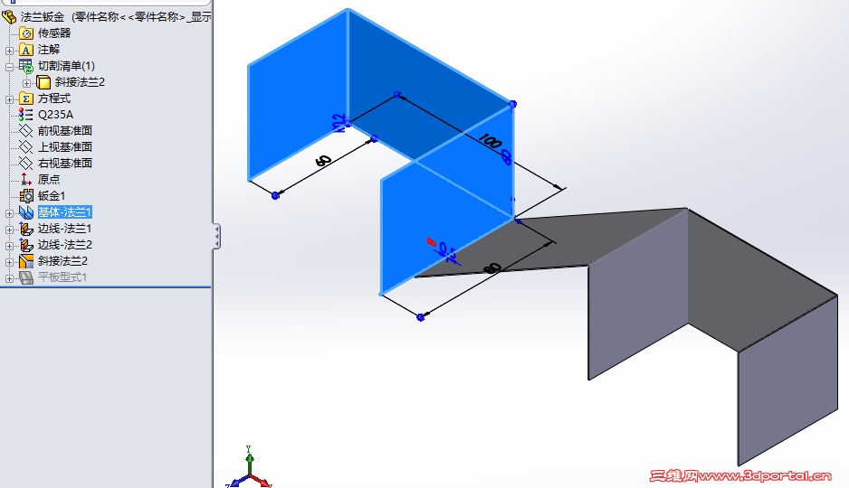

. ~" [" `. `* f! q0 ^, c$ X0 p第一个图要简单些,可以不上图,第二个可以这样做:8 `+ w/ N8 ]8 }5 Q
法兰钣金.zip
143.36 KB, 下载次数: 2
发表于 2014-4-10 08:43:47 | 显示全部楼层 来自: 中国山东青岛
huwenliang 发表于 2014-4-10 08:37 static/image/common/back.gif
! r. f6 Y, p: T6 x第一个图要简单些,可以不上图,第二个可以这样做:

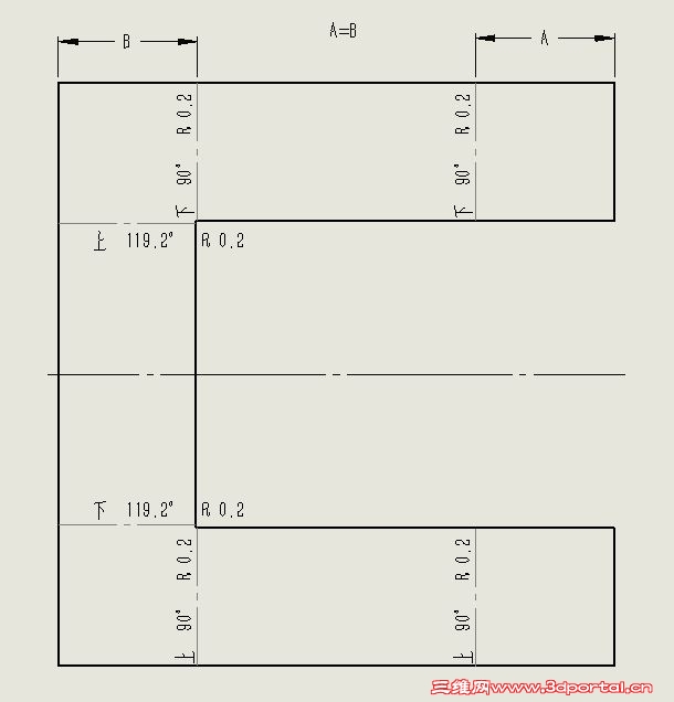

% j- W% D4 q. z4 o6 Y9 ]' ]8 Y/ c. E图2与我做的图1思路是一样的,所以我不做了。。你这个可不可以发一下展开图看看?

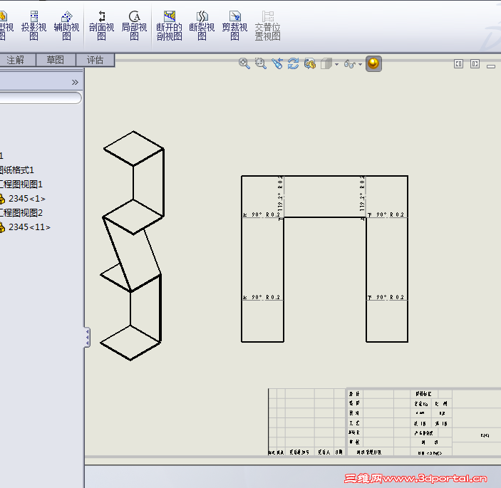

 楼主| 发表于 2014-4-10 10:46:10 | 显示全部楼层 来自: 日本
本帖最后由 hongwei_1987jp 于 2014-4-10 10:49 编辑 - M4 `/ M0 w& E3 l4 }
道一空优 发表于 2014-4-10 08:30 http://www.3dportal.cn/discuz/static/image/common/back.gif
' j* x8 x7 v# y0 q
( Y1 x0 O: F& \8 M7 w抱歉,俺没有那么高的权限的' ~* l# h7 v0 V1 M# o% `! m2 D
$ z- W6 k$ k8 ]1 W/ f9 X注意下3 }, K3 n( X, X2 k1 X* Y+ d" B! ~
* Q! `1 H0 x1 R4 ?9 y& `119.2可以随意,但不是90度折弯!4 @9 ^/ k: y2 M: W* g8 U( O

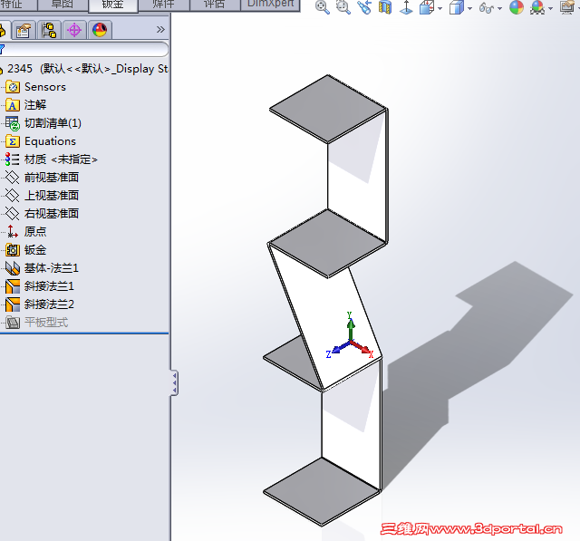

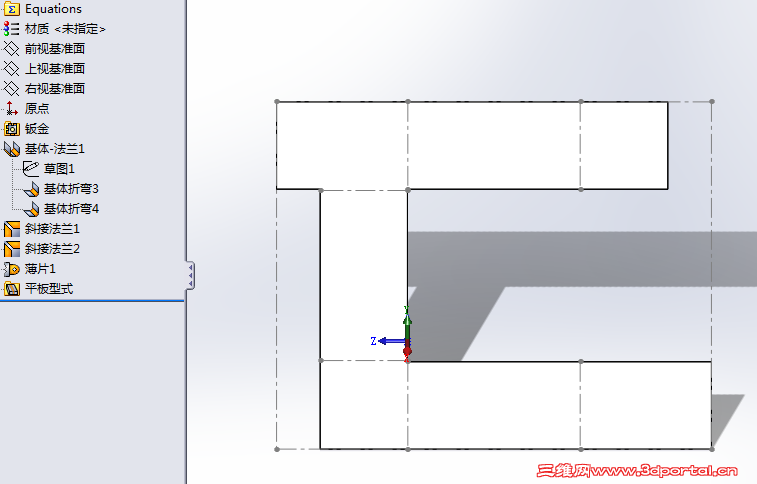

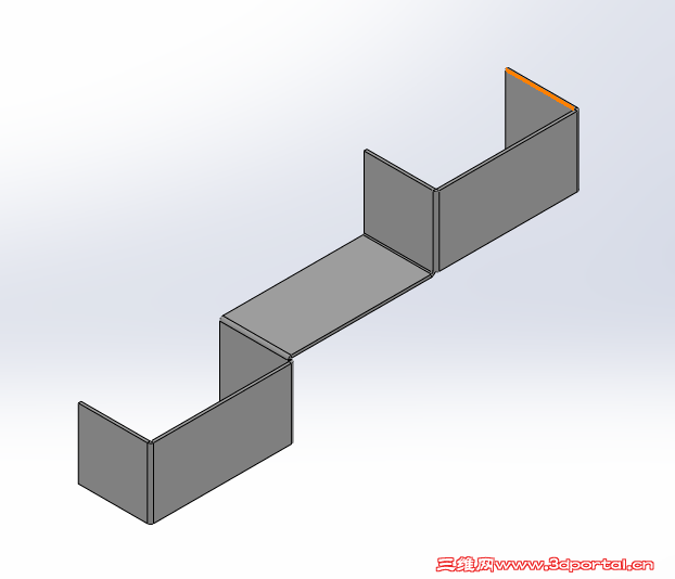

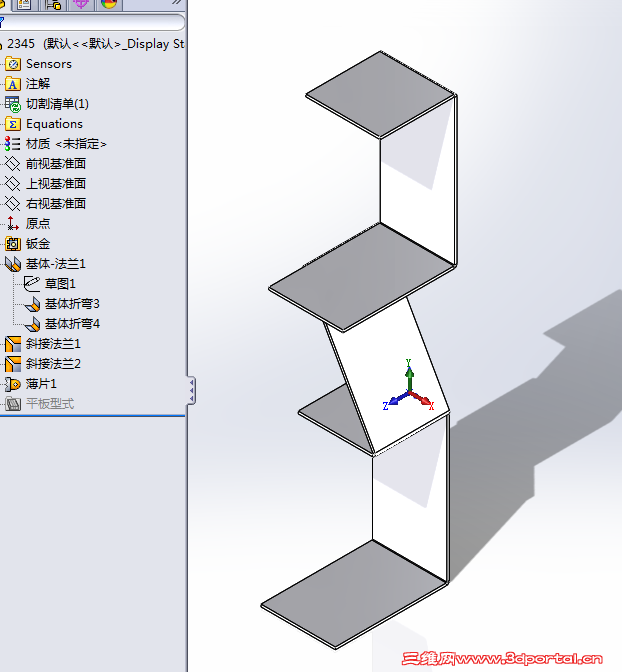

 楼主| 发表于 2014-4-10 11:07:48 | 显示全部楼层 来自: 日本
4 U( r8 {, L  k/ `
xuhongren 发表于 2014-4-10 10:55 http://www.3dportal.cn/discuz/static/image/common/back.gif
' j5 L( O) @! ]; M" H/ Q学习来了
  t. u  M) d- }/ H& X( o, @- z+ H
) i; Y7 W$ n) _; T( M8 R+ U3 i3 M, I不算完美,给与参与鼓励$ p/ d+ F7 F' N/ r8 L  z
图2特征还可以减少,再想想看,换换思路) Q2 N3 V" w: ~; G

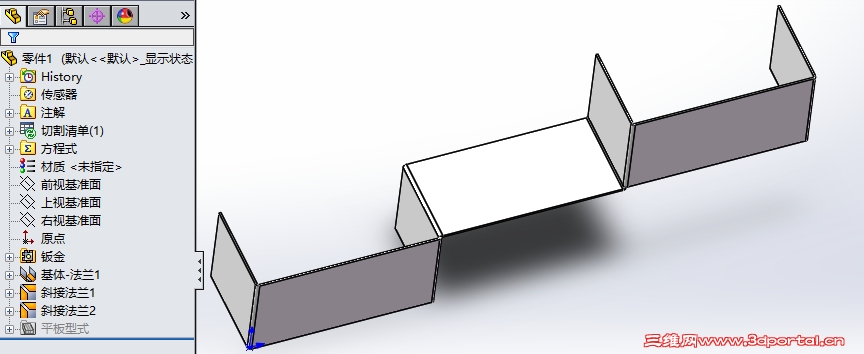

, t/ X  ?0 r+ t& S. E2 R 360软件小助手截图20140410141826.png
" b& x# `2 d5 k- |" c+ M/ B+ Q5 X 360软件小助手截图20140410142223.png

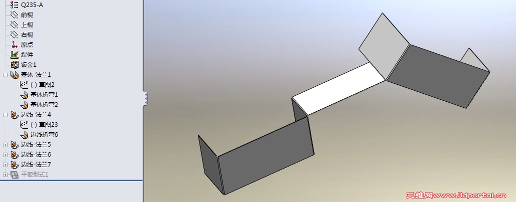

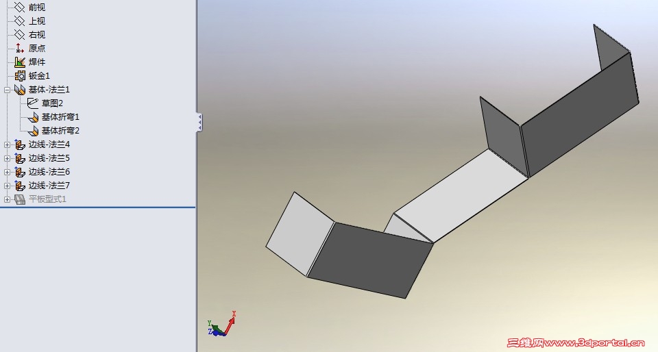

发表于 2014-4-10 14:25:24 | 显示全部楼层 来自: 中国四川德阳
和楼上的有点一样
法兰钣金1.zip
237.16 KB, 下载次数: 2

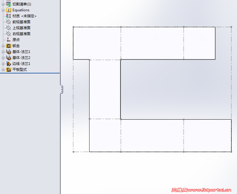

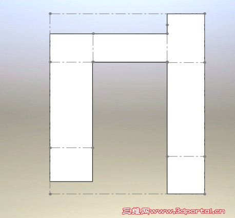

 楼主| 发表于 2014-4-10 14:41:43 | 显示全部楼层 来自: 日本
xuhongren 发表于 2014-4-10 12:17 static/image/common/back.gif

 楼主| 发表于 2014-4-10 16:10:47 | 显示全部楼层 来自: 日本
huwenliang 发表于 2014-4-10 14:25 static/image/common/back.gif
+ G  \# M2 W# D' K4 U4 r和楼上的有点一样
, z* x0 C* m, A2 R* b8 W
谢谢参与1 N$ t1 @5 L8 f# R* z) G/ e
